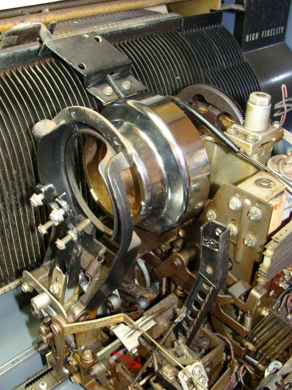

dank voor je welkom en dank voor je antwoord plus uitleg.. Ik heb efkes gekeken en het lijkt inderdaad ij die schakelaar te zitten.. als ik dat palletje bovenop de zwarte microschakelaar heen en weer beweeg, gaat de boel goed werken.. alleen na 1 of 2 platen vervalt ie weer in het oude euvel.. Is er iets waarmee ik dat schakelaartje kan reinigen en/of smeren, of verergert dat de boel alleen maar? Zou het kunnen dat dat afstelplaatje wat ervoor zit en waar dat heveltje doorheen steekt een fractie verschoven is ofzo, door het rommelen met de kap, wat ik overigens zo zacht en subtiel mogelijk heb gedaan..?>..

Ramzi,
Een veel voorkomend euvel.
Links naast de arm zit een zwart micro schakelaartje met hulpveertje voor de afslag op de afbeelding nog net zichtbaar en met de rode pijl aangegeven.
Deze blijven nog wel eens hangen (plakken) waardoor hij direct weer afslaat.
Soldeer even een van de aansluitingen los en kijk wat hij dan doet.
Als hij de plaat weer speelt kun je hem met de reject knop af laten slaan.

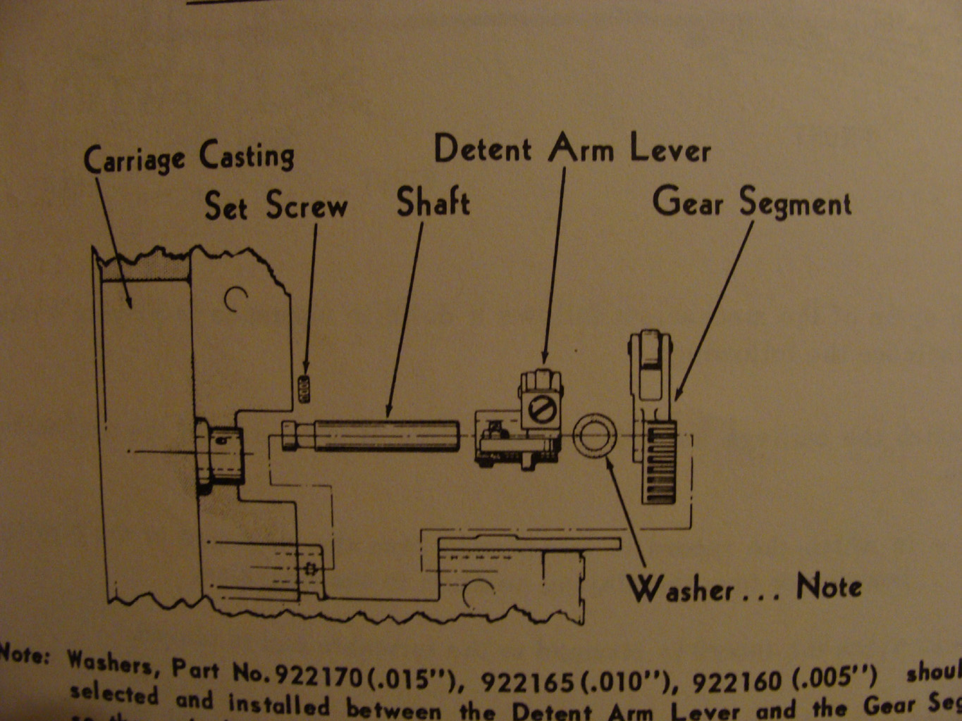

Het probleem kan ook door hard geworden vet tussen de Shaft en de Detent Arm Lever veroorzaakt worden waardoor deze niet snel genoeg terugkomt.
