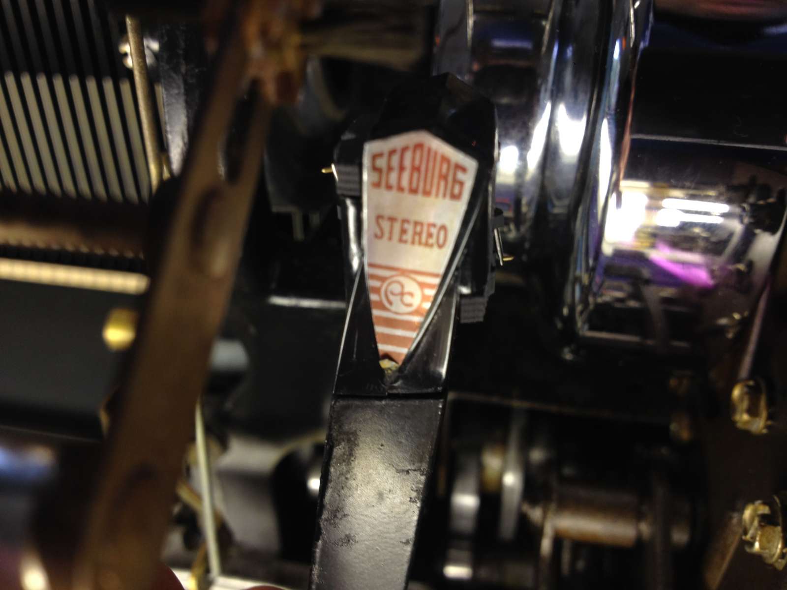

ik heb twee nieuwe naalden gemonteerd, maar het geluid blijft nog steeds een beetje vervormd/distorted.. zou dat kunnen komen omdat er niet het goede element inzit? Althans, ik begreep dat in deze types altijd een rood Stereo-element zit, en bij deze is dat een zwarte.. of zit het verschil 'm alleen in de kleur en niet in specs?
Ramzi.
Qua element maakt het niet uit, de rode exemplaren zijn van latere data geleverd in de AY, DS die een rode arm hebben in enkele nog latere dichte modellen werden die ook gebruikt.

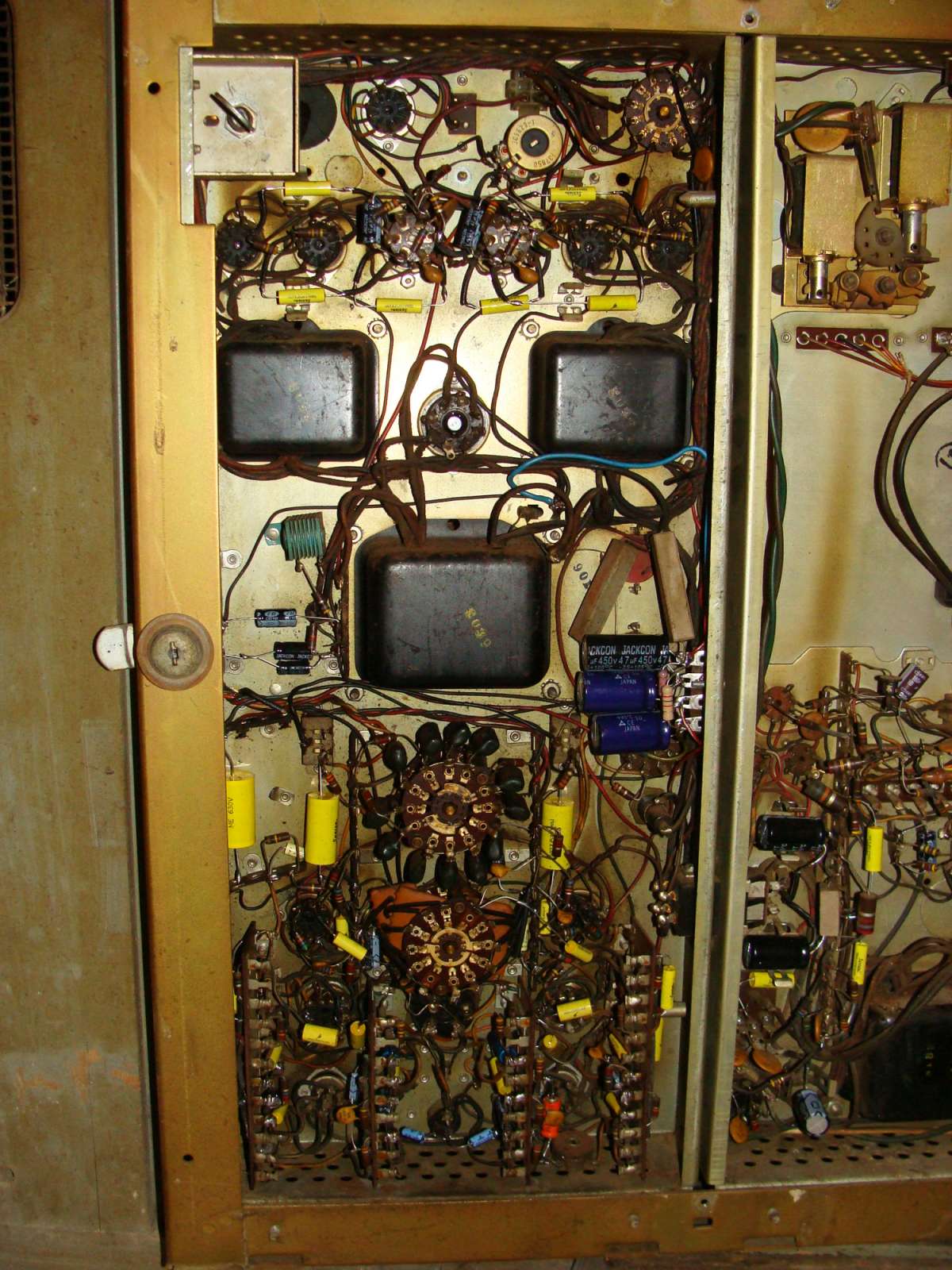

Wat betreft een beetje vervormd/distorted moet je het denk ik in de versterker zoeken, waarschijnlijk is die niet of maar gedeeltelijk gereviseerd.
Als het goed is zit er de SHFA-2 versterker in.
Dit zijn wel de meest lastige versterkers om te doen net als zijn voorganger de SHFA-1.
Zie afbeelding.
Ik ben overigens niet DE (enige) jukeboxman hier, de getoonde SHFA-1 versterker toegepast in de Channel kwam ik niet uit en dat heeft Peter Boin toen voor me opgelost.
Plaats eens een foto van de binnenzijde van de versterker zodat ik het kan beoordelen.
Of moet ik hier niet in zoeken en zit het \m in de versterker (buizen?) of zelfs in de speakers? En hoe zou ik dat het beste kunnen testen? Kun je buizen van hetzelfde type - want de opbouw voor link en rechts is bijvoorbeeld hetzelfde - omwisselen of is dat juist het slechtste wat ik kan doen?

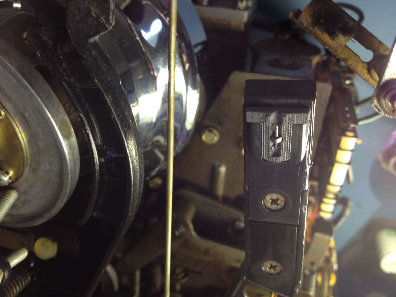

bedoelde je dat te doen met het schroefje in het rood omlijnde deel?
Ramzi,
Klopt als een bus.
Schroefje iets losdraaien het armpje waar hij aanzit kun je dan iets omhoog duwen.
Zot te zien op de foto staat staat het armpje vrij laag.
