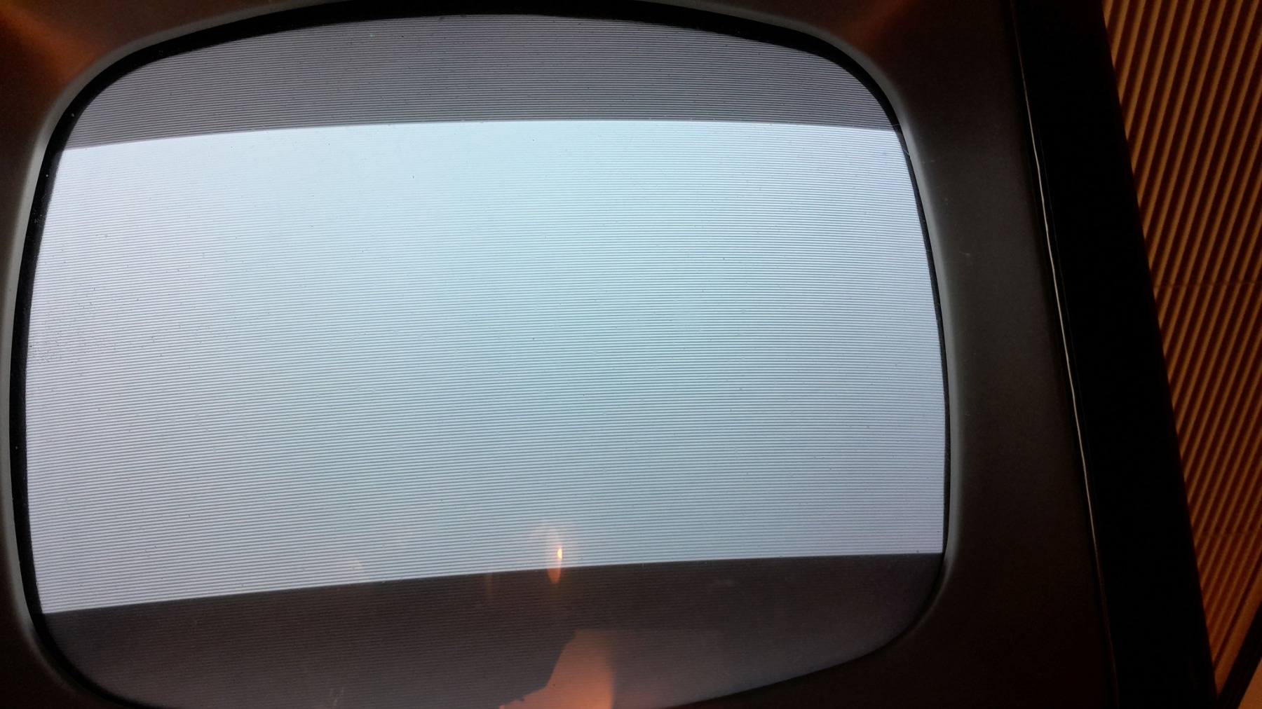

09 jan 2024 06:28 #98920
Ter illustratie: ik heb een klein zwart-wit TV'tje (5") die helemaal niet aan black level doet. De helderheid gaat alle kanten op, heel irritant. Maar deze relatief snelle verandering van zwartniveau heeft-ie dan weer niet. De RC-tijd is duidelijk veel langer. Zonder jouw TV voor mijn neus kan ik ook niet zeggen of dit een defect is of een ontwerpfout. Ik bedoel, we zijn er nog altijd niet achter waar het van komt. Het feit dat er nu twee identieke TV's dit probleem hebben duidt erop dat het weleens een ontwerpfout kan zijn. De VSYNC is waarschijnlijk een ander verhaal maar dat circuit is zo vaag daar durf ik verders geen uitspraak over te doen...
Beantwoord door PE9ZZ in topic 17TX210A/03 heel weinig licht 'in de pijp'
Kennelijk is die 50 Hz bounce ook erg uitdagend voor de syncscheider. Het is dan ook het "worst case" signaal dat je met video tegen kan komen. Overigens kan je hier ook mooi in het wit zien dat het zwartniveau aan de haal gaat want de bovenste helft van het wit is veel helderder dan de onderste helft. En het zwarte stuk boven is grijs en onder is-ie zwart.Ik heb hem even redelijk stil gekregen
08 jan 2024 22:26 - 08 jan 2024 22:26 #98919
door bavelt
Beantwoord door bavelt in topic 17TX210A/03 heel weinig licht 'in de pijp'
Ik heb hem even redelijk stil gekregen. Maar je hoeft maar naar de Vsync regelaar te kijken of...In ieder geval een iets duidelijker plaatje.
Laatst bewerkt 08 jan 2024 22:26 door bavelt.
