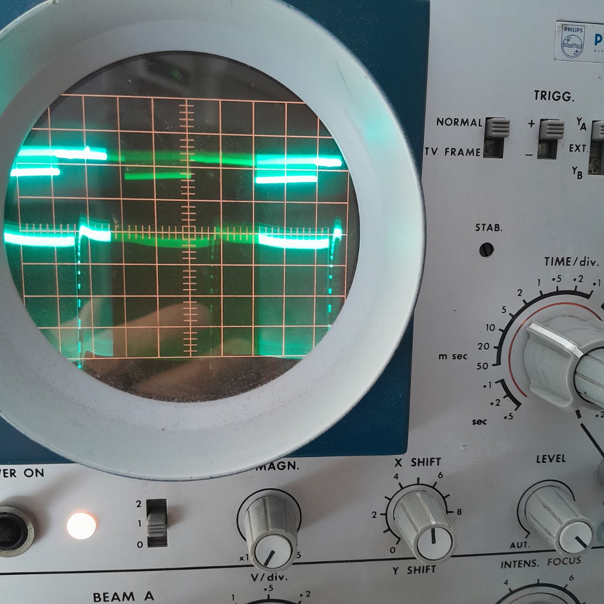

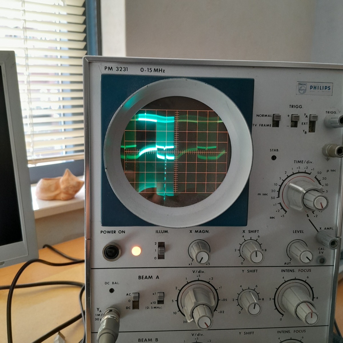

Misschien geeft dit ook wat meer info:
Eerste plaatje Kathode-Wehnelt contrast minimaal
Tweede plaatje Kathode-Wehnelt contrast maximaal (met het schaduweffect , ook bij de PICkie)
Je ziet dat er dan een signaalverandering op de Wehnelt komt.
Kathode- Wehnelt, Contrast minimaal
Kathode- Wehnelt, Contrast maximaal
