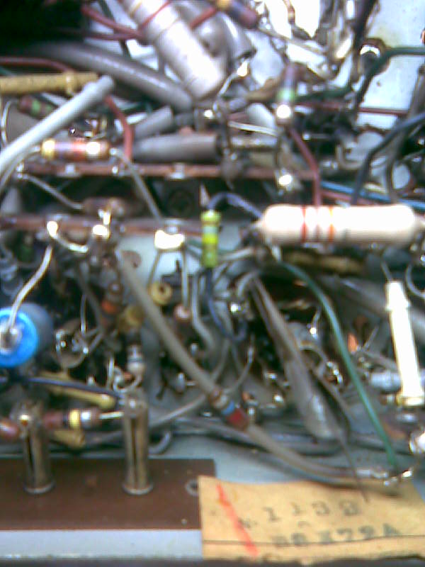

19 apr 2011 17:52 - 19 apr 2011 18:04 #3739
door René R
Beantwoord door René R in topic Re: Renovatie B8X72A
Hoi
Een kort vervolg.
Begonnen aan het lijstje van weerstanden die vervangen moeten worden.
In ieder geval reageert het neon overbelastings lampje weer,(foto 1) en
heb ik nog een aantal R's vervangen (foto 3).
De slechte foto is van een aansluiting op een buisvoet, die nooit gesoleerd is geweest,
Zaten 3 aansluitingen en een R op de buisvoet, min of meer geklemd, helaas heel onscherp,
foto 2.
Maar goed, bij elke vervanging wordt het geheel steeds fraaier en beter. Verder zal het schakelblok van de stabilotone er even uit moeten. er zit een gescheurd schakelplaatje in en ik
krijg de contacten ook niet geheel goed met spray, wattenstaafjes e.d. Eveline heeft al
vaker een blok schoongemaakt in haar ultrasone reiniger en dat werkt perfect. Dat pak ik
volgende week een keer aan. EM80 en de R van 470K op de voet vervangen. De stuurspanning is
niet goed, dus dat kijken we ook nog even na.
Groet :smilythumb:
Henk en René
Foto 4 heb ik er zelf even bijgevoegd:
