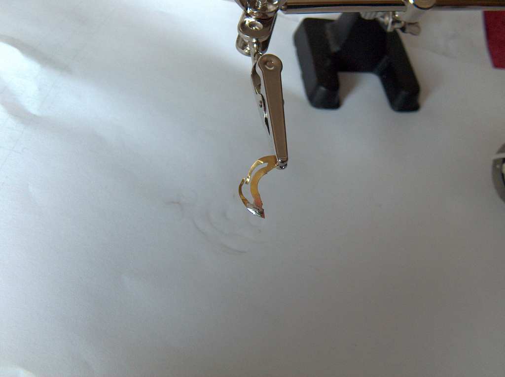

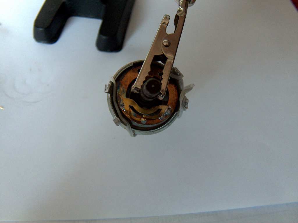

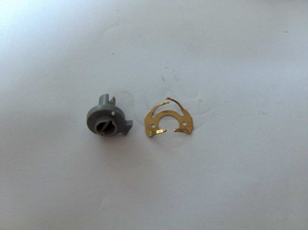

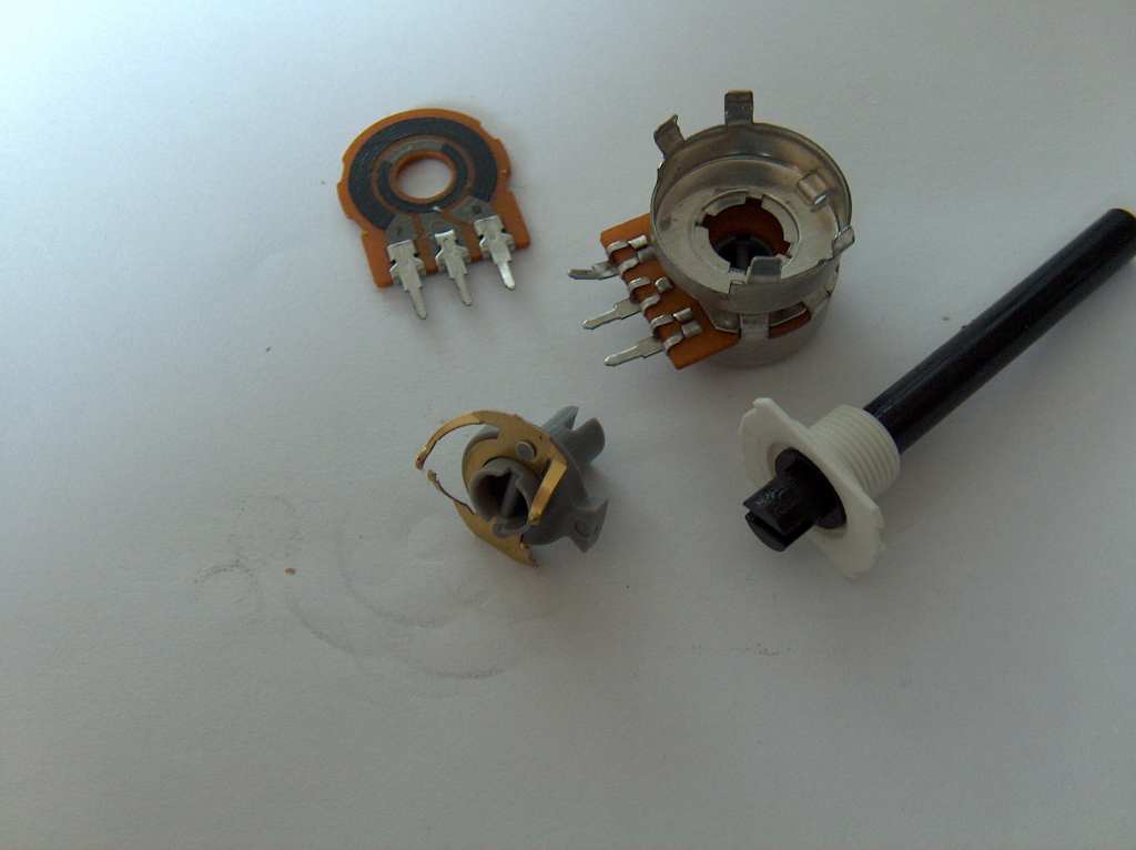

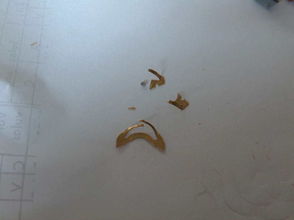

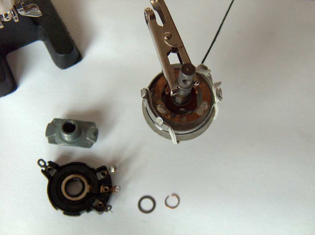

Hallo Rene en Henk,
Ik heb bij het opknappen van mijn B8X72A ook de potmeter van de lagetonen regeling defekt gehad, overigens ook die van volume voor en achter en de hogetonenregelaar. Ik heb heel veel geprobeerd om deze te repareren en het enige wat ook op de lange duur hielp was het vervangen van het koostof lopertje door contactveertjes. Dit idee kwam van Henk (weet even zo niet meer welke Henk) op het NFOR. Ik wilde altijd nog een stukje hierover schrijven maar dat is er nog niet van gekomen. Hier de foto's van het repareren van een toonregel potmeter van de B8X72A. Ik hoop dat jullie er wat mee kunnen. De reparatie heb ik oktober vorig jaar gedaan en is tot vandaag nog steeds kraakvrij
Vriendelijke groet,
Willem
