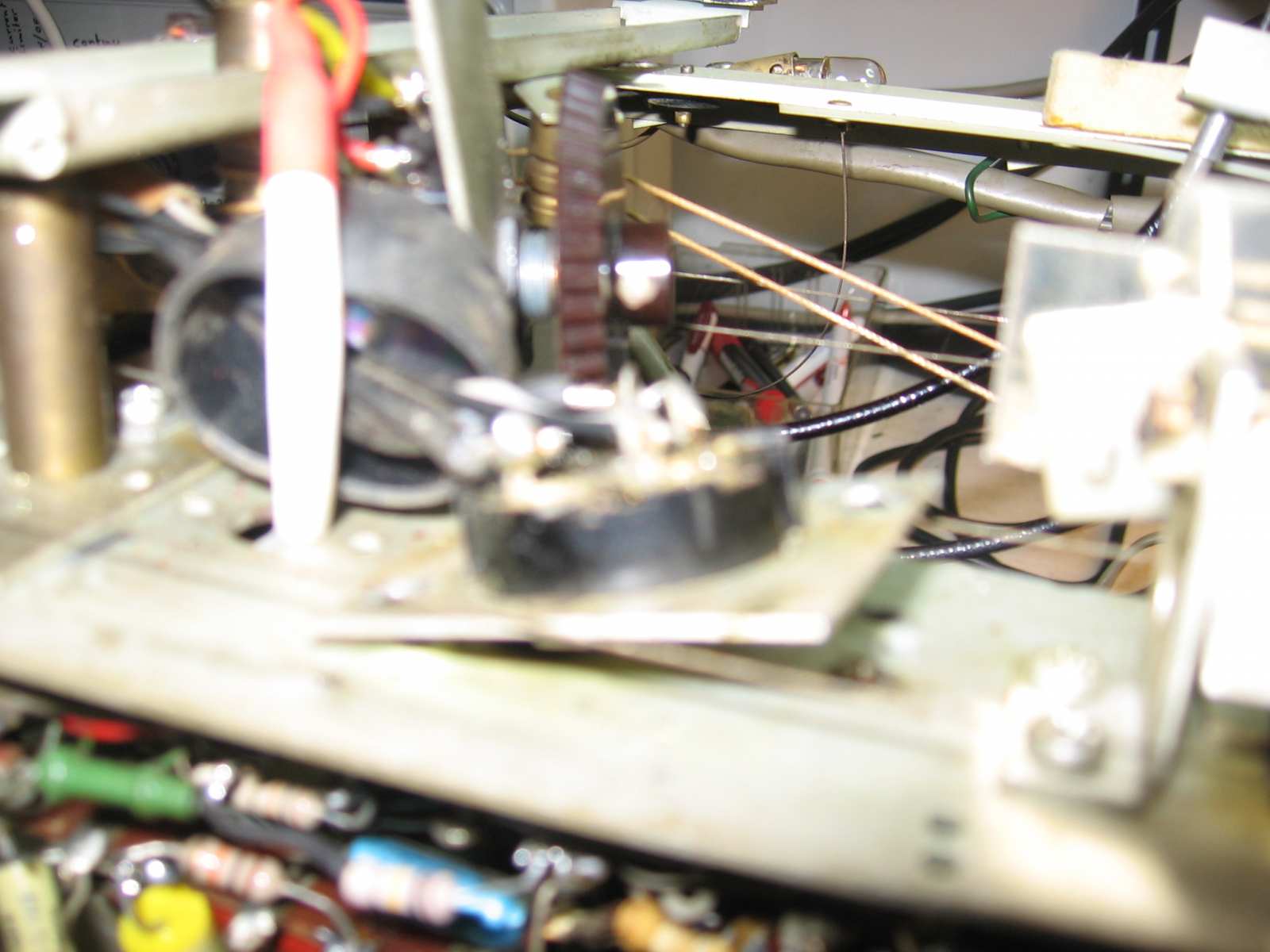

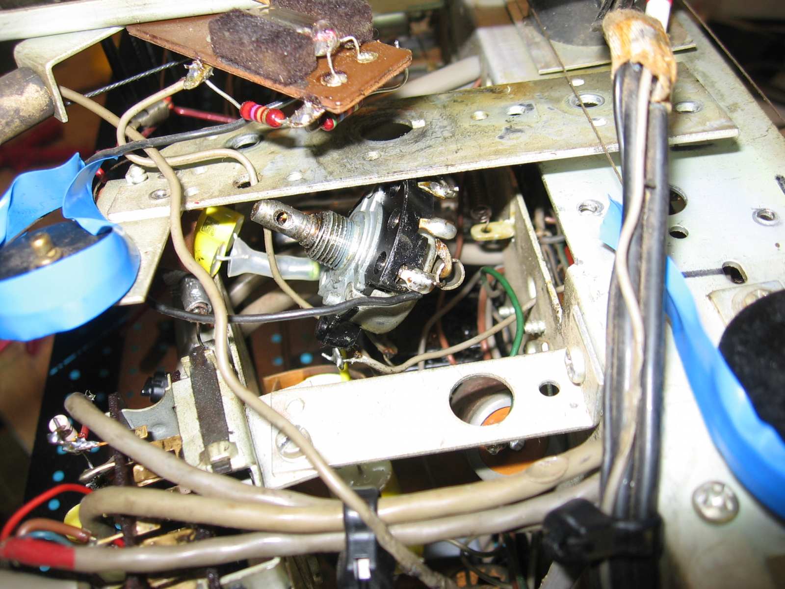

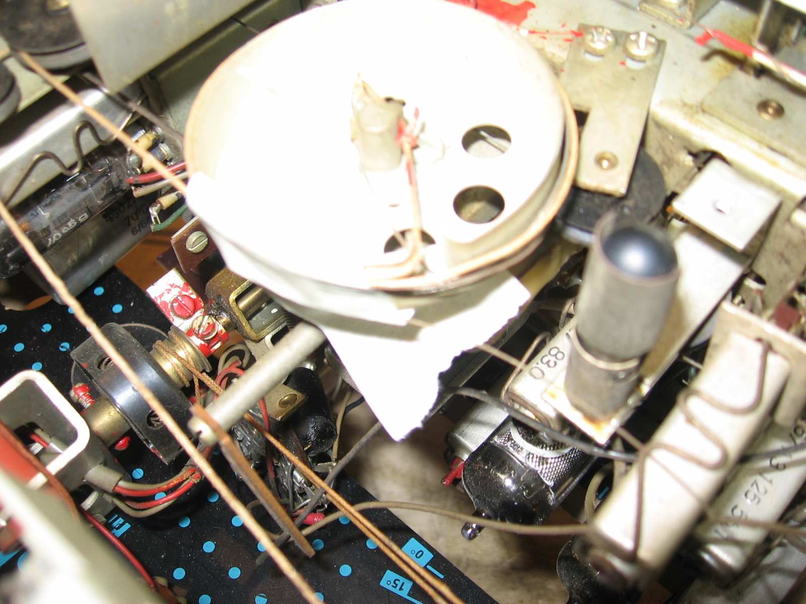

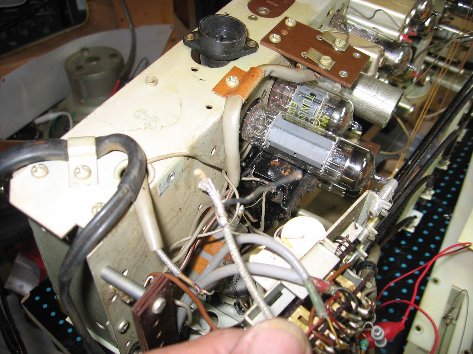

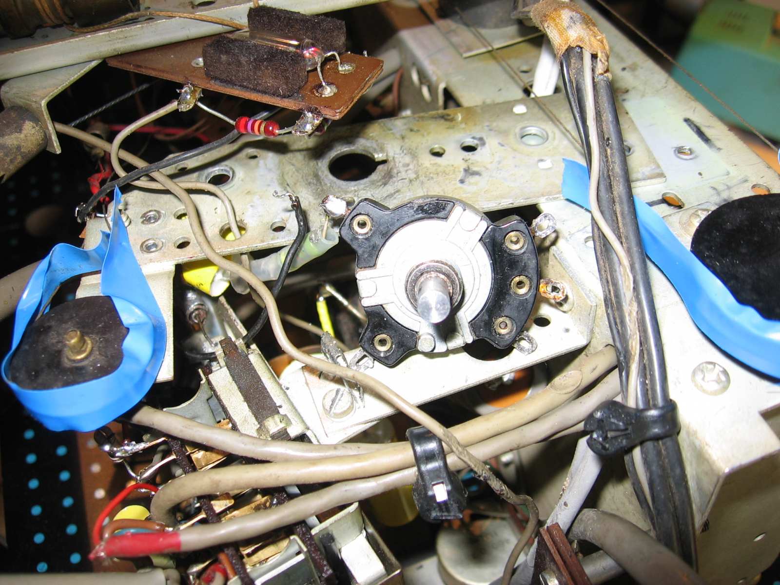

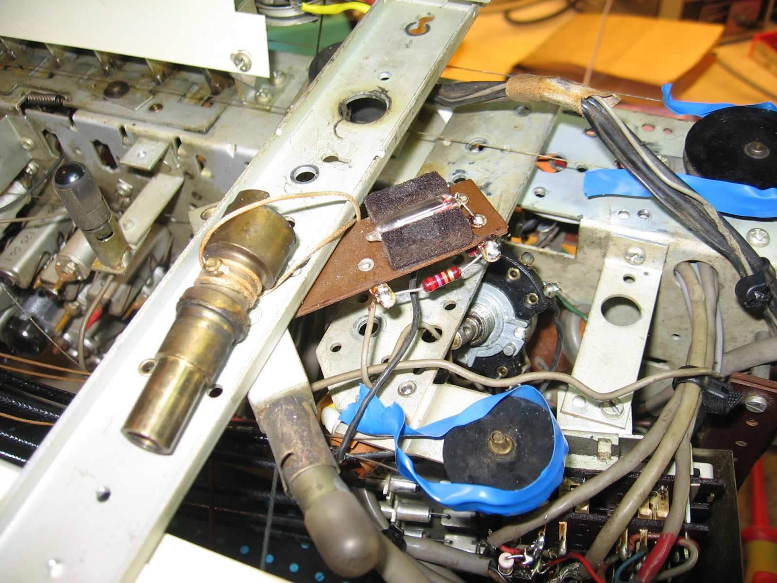

"Een tegenvaller met de B8X72A. Radio stond geheel gereed om naar zijn eigenaar retour te gaan. Toch gepland om de radio een tijdje in de kast te laten spelen. Wat direct op viel was een krakende en haperende volume regelaar. Dit was buiten de kast niet zo, dus je hoopt nog even dat er iets kleins aan de hand zou zijn. Dus weer uit de kast en controleren. De volume regelaar begon nu echt vast te lopen. Beetje smeren hielp niet meer. Het was duidelijk dat er een andere in moest. kennelijk iets gebroken of de loper zat vast.
En dat is in deze radio geen fluitje van een cent. Het frame aan de voorkant moet er geheel af, De foto.s laten zien wat er allemaal moest gebeuren. De nieuwe potmeter komt uit een donor chassis. Na inbouwen van de potmeter bleek ondertussen ook het draad van de ferroceptor gebroken en was ook wel een beetje vergaan.
En om het compleet te maken trad er ook een probleem op met de AAN-UIT schakelaar, binnenin afgebroken. Gelukkig lag de donor in coma en kon deze eruit gehaald worden.
Voor alle zekerheid ook de Stabi master volume regelaar gecontroleerd, deze moet 1M zijn en was dat gelukkig ook, toch even uitgebouwd en schoongemaakt, gekieteld en van een klein beetje vloeibare vaseline voorzien.
Op dit moment nog even wachten op een stuk schaaldraad, besteld bij Ben Dijkman, ik had het helaas niet op voorraad. dus na deze kleine interruptie kan de B8X72A spoedig terug naar huis.
Het geheel restaureren van deze radio neemt meer tijd in beslag dan gedacht. Het is NIET (red) omdat de elektronica zoveel anders is, het zit meer in de samenbouw van het gehele toestel. Als kwetsbaar zijn de bowden kabels aan te merken. ze zitten als je van de bovenkant werkt continu in de weg. Je kunt het toestel daardoor ook niet lekker in een montage frame vastzetten. En kennelijk waren sommige onderdelen, zoals de potmeters en aan-uit schakelaar e.d. echt aan hun einde levensduur.
Maar het wordt, is een GEWELDENAAR
Met vriendelijke groet
Ing. H. van 't Kruis"
