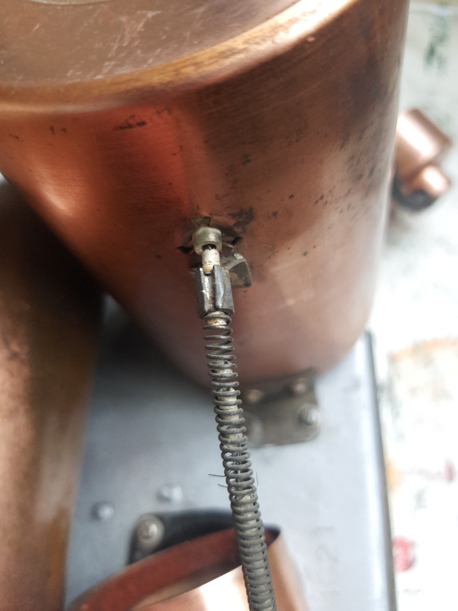

Vandaag even de radio bekeken op evt gebreken en ik ontdekte een draad wat er niet helemaal jofel uitzag.
Vraagje, is dit een draad die ik gewoon met een willekeurig draad kan vervangen? Graag een tip hoe te beginnen en wat heb ik nodig.
Groet, Ton

Goedemorgen, allen dank voor de reactie.
De condensatoren in het blikje vervangen dat zou me wel lukken maar om ze alle twee eruit te solderen is zeker een uitdaging.
Ik heb even gekeken maar zeker de onderste zit aardig goed verstopt, geen idee hoe deze zit gemonteerd, lijkt me best moeilijk om ze te demonteren.
De eindbuis wordt alleen een beetje warm maar niet heet na een minuut of 15, geen idee waar deze gloeidraad zit maar eigenlijk wil ik de radio niet meer aanzetten voor evt schade.
Mvrg, Ton

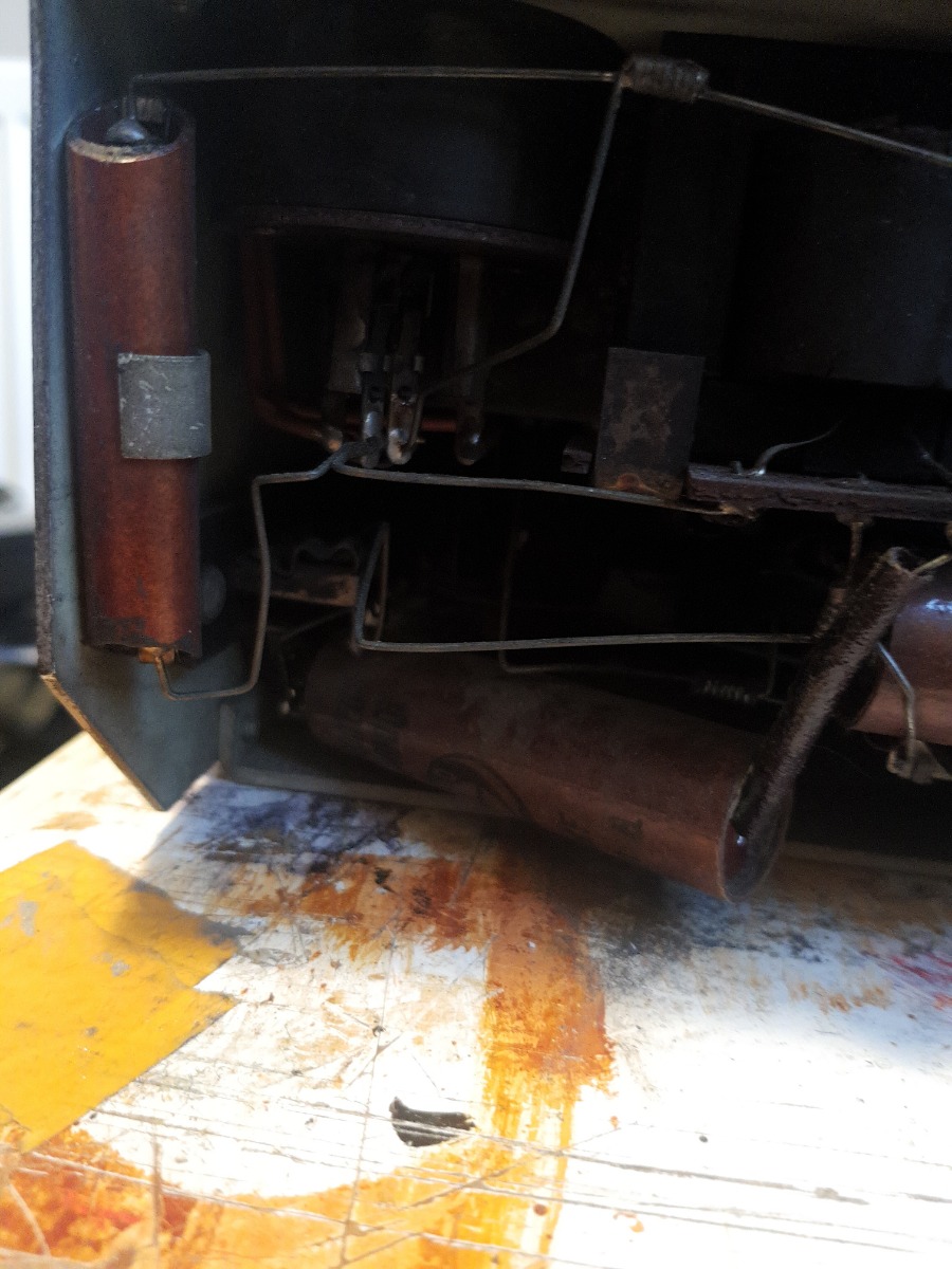

Een zware netbrom wordt gewoonlijk veroorzaakt door onvoldoende afvlakking van de gelijkgerichte hoogspanning. Dat afvlakken geschiedt door de condensatoren C1 en C2 in het schema, dus meteen na de gelijkrichtbuis.
Aangezien de C1 en C2 in de blikken condensatordoos zitten is het best een klus om dat netjes te doen en onderschat dat niet. In de condensatordoos zitten behalve de C1 en C2 tevens de condensatoren C5, C7, C9 en C21. Voordat je daaraan begint zou ik beginnen om deze condensatoren eerst te controleren met een daarvoor geschikte tester. Maar na 92 jaar ben ik bang dat je het condensatorblok moet voorzien van een nieuwe inhoud....... Een beste klus, zeker als je dat nog nooit hebt gedaan, maar heel leerzaam.

Vandaag de speaker aangesloten, aangezet en er komt een brom uit.
Op het forum iets gevonden wat op mijn probleem lijkt, voor dat de buizen opwarmen begint de brom al en met maakt geen verschil als je aan de volume knop draait. Als antwoord stond er de condensator van de eind buis is wss defect. De eind buis is dat de C443? De condensator is dat de condensator, zie foto.
Mvrg, Ton
