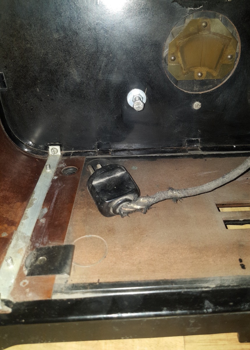

De Snoer die Ben Dijkman u aanbied is inderdaad van zeer goede kwaliteit.
Ik heb deze zelf ook gebruikt voor luidspreker en netsnoer in mijn Philips 640A.
Echt veel betere kwaliteit dan in de bouwmarkt, of elders op het WWW.
Overigens kun jij bij Ben ook terecht voor andere goede onderdelen.
Zoals goede luidspreker doekjes om antieke radios weer een mooie eerste indruk te geven.

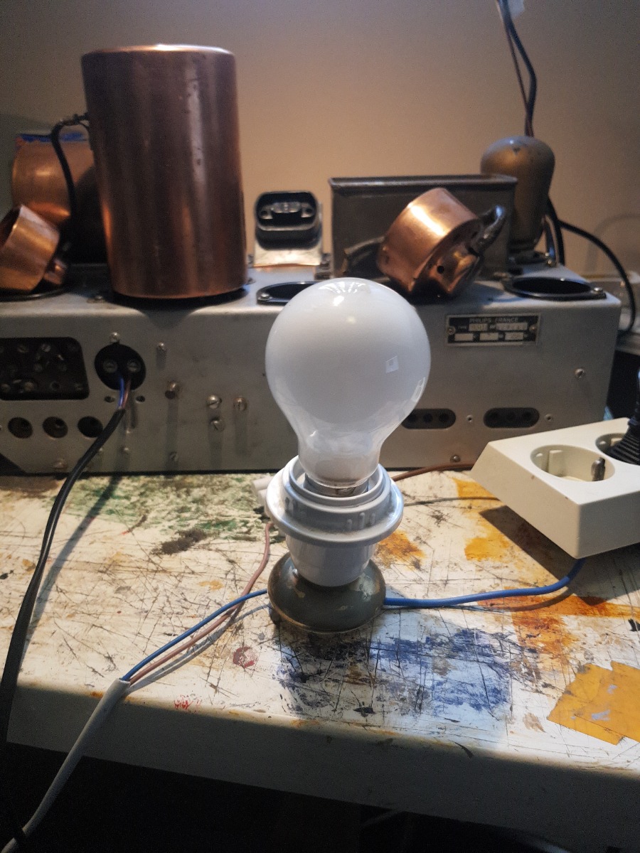

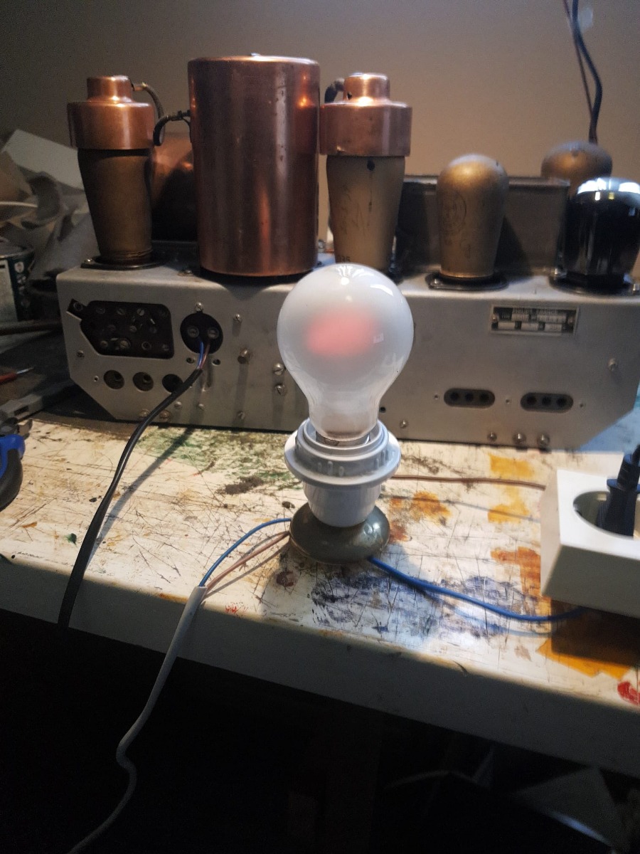

Zoals je het nu omschrijft, lijkt het inderdaad goed.
Dat de lamp eerst oplicht en dan dooft, komt omdat je toestel in het begin iets meer stroom trekt om op te warmen.

De gloeilamp test met 1 buis, lampje van de radio gaat aan de gloeilamp van 50 watt lichte niet op, geen hete trafo en geen stank van een verbranding.
De gloeilamp test met alle buizen erin, lampje van de radio gaat aan de gloeilamp lichte op en doofde langzaam uit.
Test zonder gloeilamp, alles normaal geen hete trafo en geen geur van verbranding.
Vraagje gaat dit goed?
Groet, Ton

Hier kan je altijd nog terecht voor origineel stofomsponnen stroom snoer
Nieuw origineel stofomsponnnen kabel
Dit is wel een heel andere kwaliteit dan het moderne PVC snoer met slechts een kousje ter camouflage er om heen
wat je in de bouwmarkt kunt kopen.
