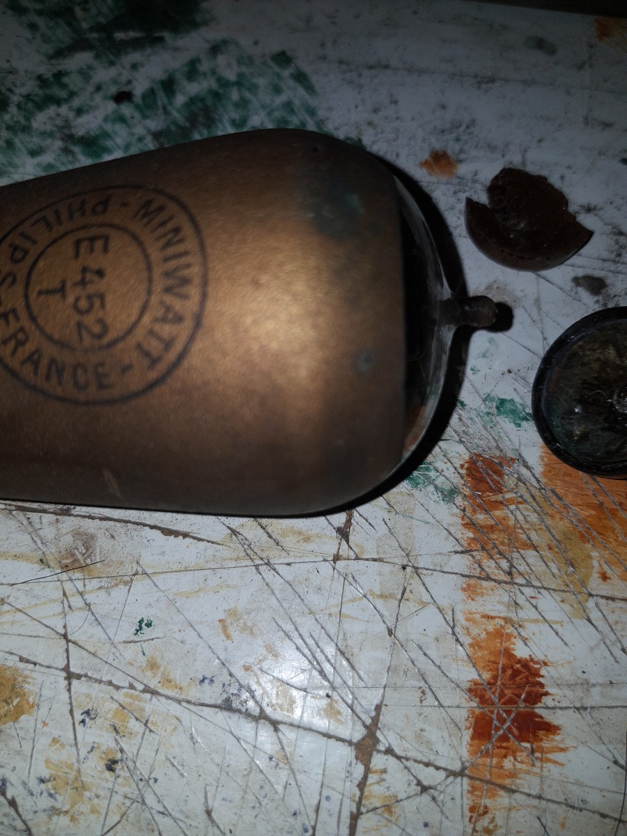

Dag Ton,
Als er nog een stukje draad aan de bovenzijde van de glazen ballon uitsteekt kan je daar een draadje aan solderen,  gewoon met soldeertin.  Maar als het draadje precies aan het glas is afgebroken wordt het een lastig klusje en moet je een millimeter van het glazen nokje proberen weg te slijpen zodat er er een nieuw draadje aan kan worden gesoldeerd .
Dat afslijpen of vijlen van het glazen nokje is mij wel eens gelukt met een vijltje,  maar ook vaak mislukt dus is het een geduldwerkje en als er lucht in de buis komt is alle moeite voor niets geweest.
Het opnieuw bevestigen van het hoedje doe ik met 2-componentenlijm van Bison.  Dit type buis wordt namelijk niet zo warm.
Succes met de operatie en met het ontroesten van het chassis !
Groeten,  Hans

Philips 830A werd gestart door Ducton
Hallo allemaal, als eerste de beste wensen voor 2023!
Ik zal me even voorstellen, ik ben Ton 57 jaar jong en onlangs een Philips 830A aangeschaft.
Dit is mijn 1e project en een volledige newbie op het gebied van een buizenradio's.
Het lijkt mij zo ontzetten leuk om deze radio in volle glorie te herstellen zodat deze nog jaren lang op onze dressoir kan staan.
Ik ben begonnen met schoonmaken en met veel lezen op het forum om zoveel mogelijke tips en info te vergaren.
Mijn vraag, een buis daar is het hoedje(topaansluiting) los en had op het forum gezien dat je dat kan herstellen door er een nieuwe draad aan te solderen, kan dit met gewoon soldeer of moet dit met een tin?
Het hoedje bevestigen, moet dit met een speciaal lijm of hars bevestigd worden?
Groet, Ton
