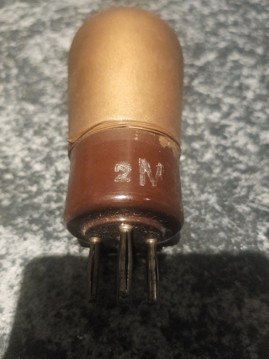

De E452 (of E462) versterkt de aethergolven (hoogfrequent) tot een bruikbaar radiosignaal.
Dat er niets op de E424 buis staat is jammer maar ga er maar even vanuit dat het de juiste is. Deze mag o.a de C443 als hulpje meehelpen.

De 1823 gelijkrichter laat je zitten om je elko's te formeren.
Jouw E424 is er in vele gedaanten : www.hupse.eu/radio/tubes/E424.htm

10 jan 2023 20:30 - 10 jan 2023 20:31 #96467
door Ducton
Een gevoelige snaar zorgt voor slecht ontvangst.
Beantwoord door Ducton in topic Philips 830A
Hoi, bij de tips en trucs/opstarten radio staat dat je met een variac de spanning voorzichtig moet gaan verhogen. Ik heb geen variac maar wel een trafo die 75v/95v/120v/150v en 230v geeft(zie foto) alle buizen moet je dan verwijderen en één buis moet er blijven wss de C443? Nu zit er ook een buis waar de E424 moet zitten zonde type aanduiding (zie foto) maar welke is dat?
Groet, Ton
Groet, Ton
