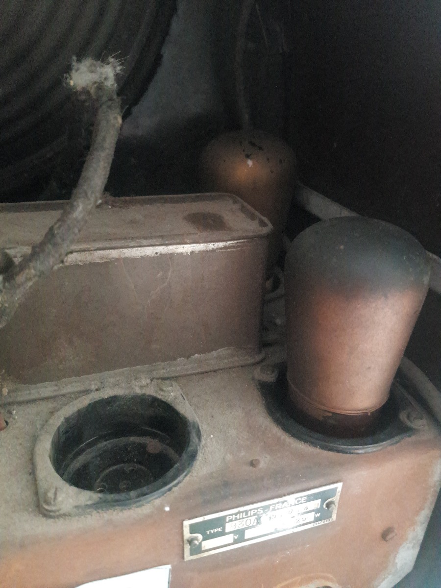

Cees dank voor je reactie maar ik ben in de war geweest, de buis zonder opschrift alleen met 2M op het voetje zat op de plek van C443 waar ik een C443 voor heb besteld. De plek van de E424 was leeg(zie foto)
De buis zonder opschrift durf ik nergens in te stoppen als ik niet weet welke het is. Dan maar weer opzoek naar een E424....
Groet, Ton
