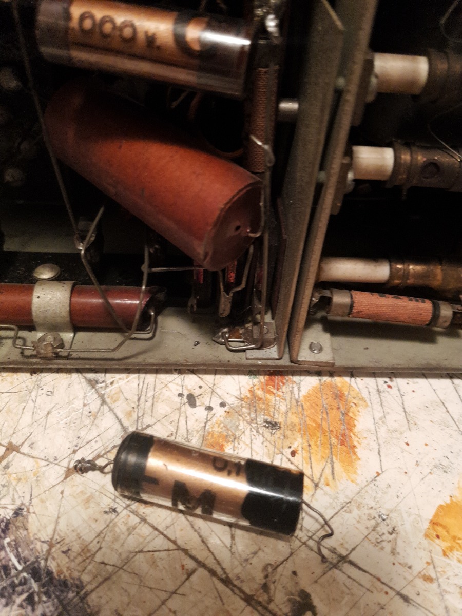

Voor normale condensatoren is 630 V. in de regel voldoende.
Die 2000 V. die op de oude staat is meestal de proefspanning, waarop de condensator kort getest is. Die spanning kan de condensator dus kortstondig verdragen en is hoger dan de werkspanning. Nergens in de radio komt een hogere spanning voor (behalve dan bij bijvoorbeeld ratelcondensators).
De fransen deden dat veel, vaak stond er ook het woord “Essay”(proef) achter de waarde.

Vandaag 5 condensators los gesoldeerd met de waarde 0,1 MF 2000v en gemeten 4 gaven 0,1 MF aan en 1 niets.
Eerst ontladen toen een ohm stand gebruikt, weer ontladen toen de meter op het standje 200F gezet.

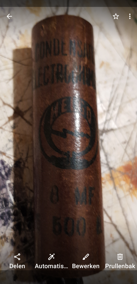

Ook nog een elco eruit gesoldeerd met de waarde 8 MF 500v deze gaf 0,3 aan ipv 8MF
Er zit wel veel verschil in de 830a radio,s, deze is een Frans model en nog niet één op internet gezien die er zo uit zag met deze condensatoren.
De goede condensatoren heb ik weer netjes terug gesoldeerd, deze 2 moeten wss vervangen worden maar de 500v zijn nu 450v of moet het voltage hoger zijn voor de nieuwe?
Ik heb verschillende filmpjes bekeren over het meten van condensatoren, vindt het best wel interessant en heel leuk om te doen.
Groet, Ton
