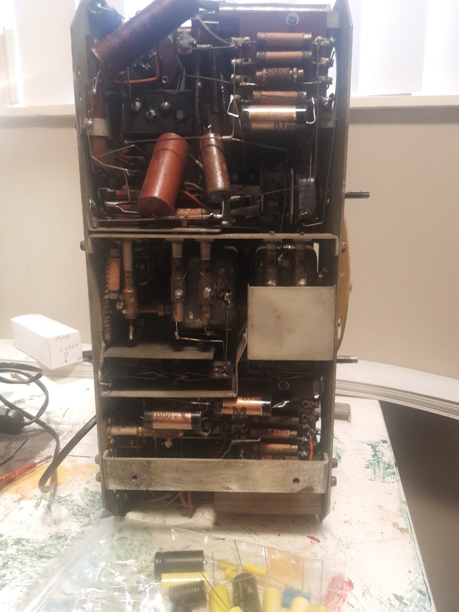

mooi resultaat ! blikjes zie je toch niet als het chassis in de kast zit !

Dankje, zal binnenkort een achterwand en snoer bij je bestellen.

Heel netjes gedaan,
en blij voor jouw maar ook dat de radio is gered.
(zag eerst een hopeloos gebrek aan kennis maar je hebt de juiste beslissingen genomen)

Weer deze week wat verder gekomen, 8 oude condensatoren een nieuwe inhoud gegeven.
De condensatorbikjes heb ik zo gelaten.
Nog wat slechte verbindingen gevonden en een onderbroken draad.
De radio geeft geluid.
www.youtube.com/shorts/YMEKePzjgwc

idd, ook een goede tip gekregen hoe ik het condensatorblok via de bovenkant kan openen.
