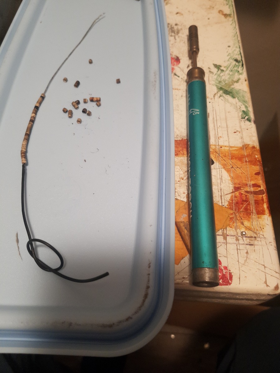

Nee, ik gebruik een soldeerbout, dat brandertje kan ik heel laag zetten en daar heb ik het veertje mee losgekregen.

Die gasbrander gebruik je toch niet voor het soldeerwerk neem ik aan.
De kans is dan erg groot dat je dingen gaat verbranden i.p.v. solderen.

Ik hoop dat je snapt dat het draadje op geen enkele wijze contact mag maken met andere metalen onderdelen zoals de spiraalveer en dat inwendig de spoel uiterst kwetsbaar is. Gaat deze stuk dan kan je het wel vergeten!
Dat je de condensatorblokken ook wil vervangen getuigd van lef maar hou er wel rekening mee dat als het fout gaat een reparateur meestal heel weinig zin heeft om aan zo'n toestel te werken als er flink aan geprutst is.
5 februari is in Driebergen de reparatie-dag heb ik je al laten weten en ik raad je sterk aan om dat even af te wachten zodat er een diagnose gesteld kan worden. Dit voordat je misschien de boel voortijdig om zeep helpt.
Trouwens, met dit soort reparaties is het verstandig om niet te hooi en gras te werk te gaan. Eerst de voeding goed, dan pas kan je verder kijken.

Is wel precisie werk, je kunt het met een draadje van een flatcable wel herstellen.
In stappen;
Als eerste maak je de verbinding in de buiskap los en kijk of je de spiraal los kan maken.
Haal de draadresten er uit en vang de keramische kralen op.
Zo te zien zit er nog wel een restje draad dicht bij de bus.
Voer het flatcable draadje door de spiraal en soldeer het aan het draadstukje bij de bus.
Dan de keramische kralen terugschuiven over het draadje
Als laatste zet je de buiskap weer vast en soldeer het einde weer in de kap.
Hopen maar dat je geluk hebt en dat niet de spoel binnen de bus defect is.
Succes en groet, Ben
