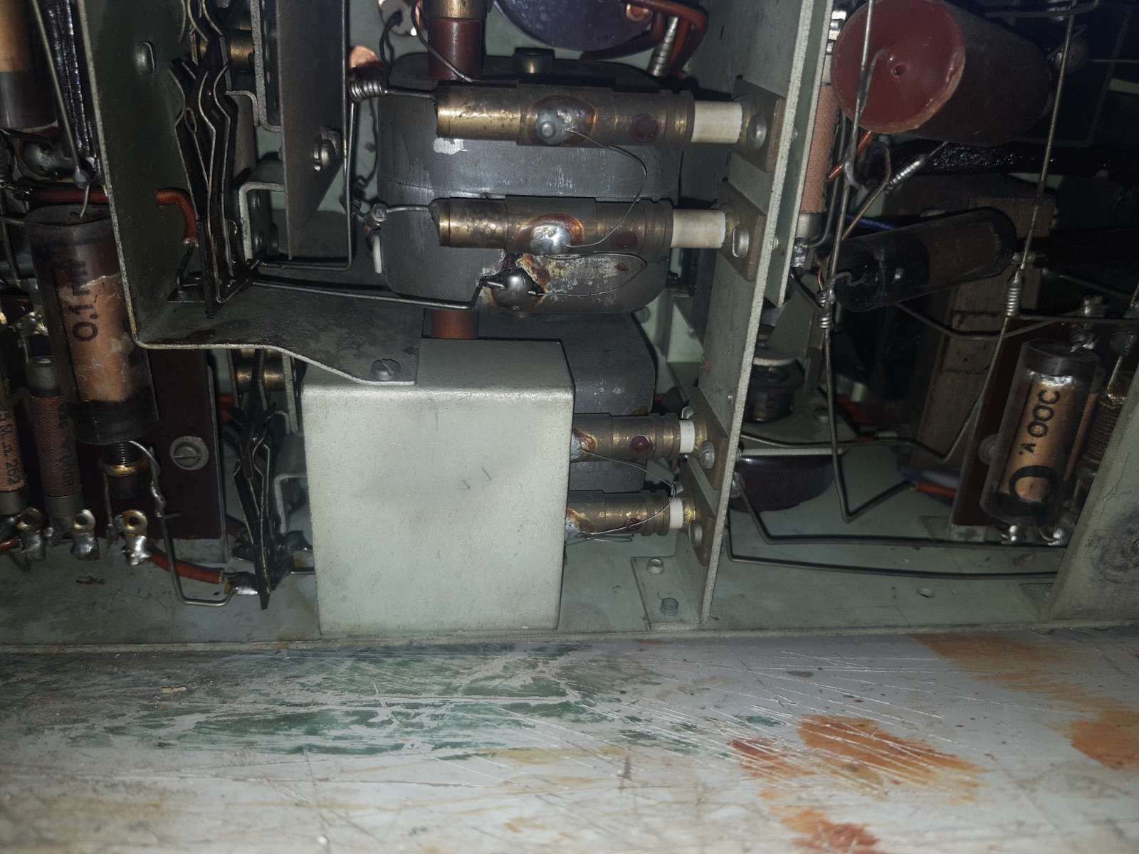

De E452 waarvan de top los ligt is een buis die in mijn ervaring meestal nog wel voldoende presteert. Het venijn zit meestal in de (dure) eindlamp C443 die vaak uitgeblust is en/of de gelijkrichter ( nog duurdere) 506K .
Gelukkig is die laatste wel te vervangen door goedkopere gelijk gestemde exemplaren.

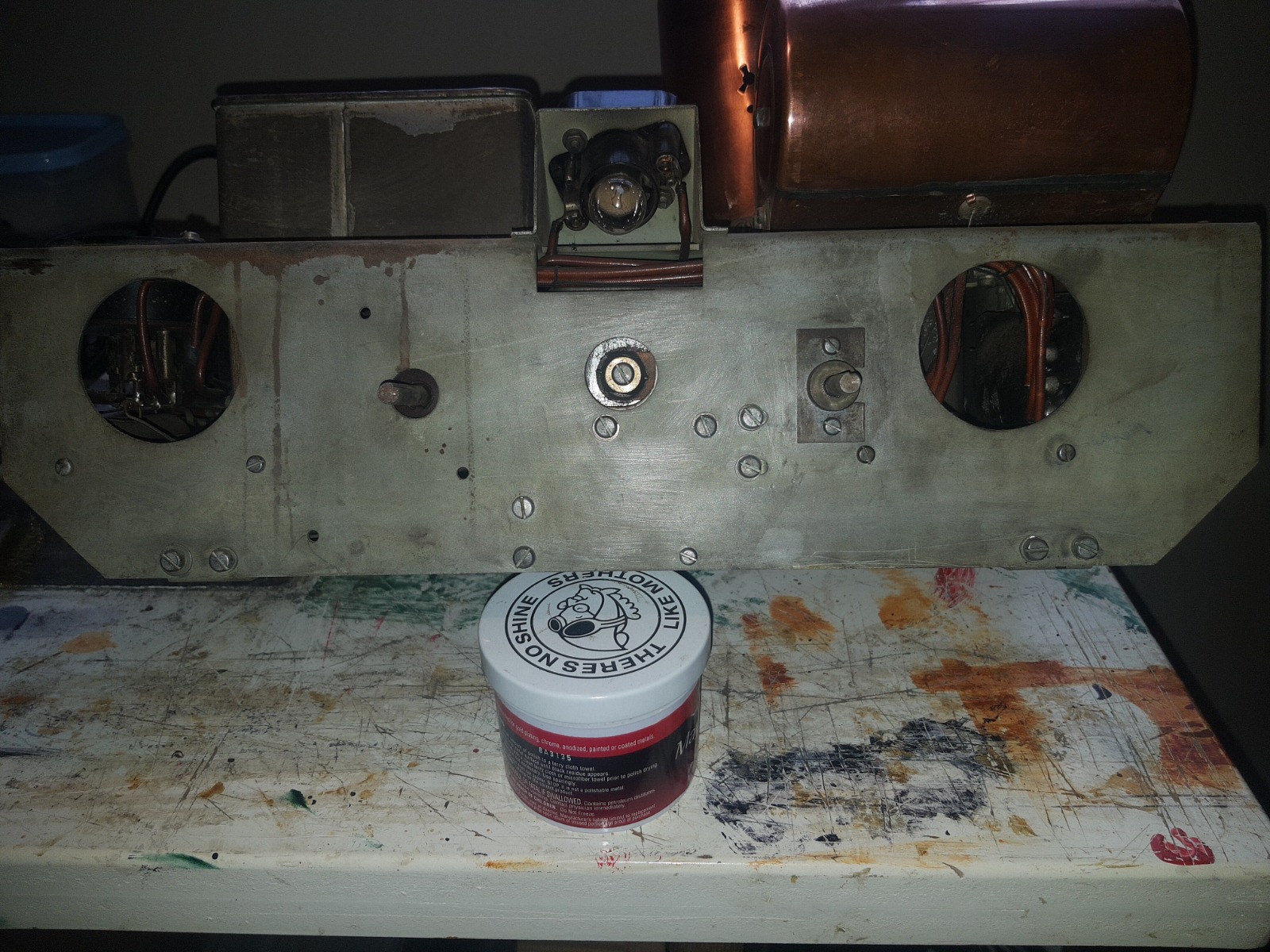

Hoi Leonardo, ik heb alleen het roestige gedeelte de achterkant gedaan en weer met staalwol 00 lichtelijk het verf opgewreven, de rest heb ik zo gelaten.
Hans, het draadje op de Topaansluiting solderen is gelukt, nu nog even vast lijmen, hopen dat de buis het doet.

Als het chassis er grotendeels uitziet zoals op de foto dan zou ik de Hammerite maar heel gauw aan de kant zetten......
Ten eerste krijg je het nooit meer zo strak zoals het was, dan zou je nml.eerst alle onderdelen op het chassis moeten verwijderen. Ten tweede wordt de originaliteit van het toestel teniet gedaan wat elke verzamelaar direct zal zien en daarmee meteen ook een fikse waardevermindering zal betekenen.
Bijna elk toestel van 90 jaar oud kan er zo ongeveer uit zien als op de foto's en daar is weinig mis mee.
Ik vind het een typische beginners fout maar hopelijk heb ik je op tijd gewaarschuwd.
mvg Leonardo
mvg Leonardo

Hoi Hans dank voor je reactie, ik ga in de weer met hammerite, het chassis valt wel mee het maar 1 kant met wat oppervlakkige roest.
Get is ook wel weer leuk om het te zien opknappen, een paar foto's van de andere kant en onderkant

Mijn bewondering als het je lukt om het zo geroeste chassis weer toonbaar te maken. Ik zou het eventueel kunnen door zo veel mogelijk schroeven en onderdelen los te maken en afplakken van het chassis en het dan met Hammerite zilvergrijze spuitbuslak opnieuw te spuiten.
Maar ik denk dat ik dan liever op zoek zou gaan naar een 830A met een roestvrij chassis. En daarom Ton waardeer ik het dat je deze 830A weer een nieuw leven wilt geven. 30-er Jaren buizen en onderdelen zijn er nog steeds voldoende te vinden dankzij forums en radiobeurzen, maar een geroest chassis weer toonbaar maken vereist een andere techniek en vaardigheid.
Daarom ben ik benieuwd hoe je weer weer een mooie 830A van deze radio gaat maken.
Groeten, Hans
Groeten, Hans

Dankjewel voor je reactie. Ik ga het priegelwerkje proberen, weer een stukje verder.
Het ontroesten dat lukt wel maar het metaal gaat glimmen ook weer niet zo mooi. Verven met een metaal verf lijkt me ook niet echt de oplossing, dat klusje is nog wel ff een dingetje.
