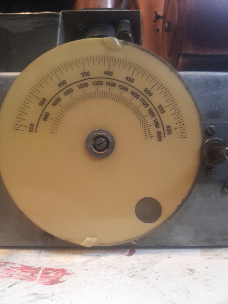

12 feb 2023 15:21 #96699
door Ben
Beantwoord door Ben in topic Philips 830A
De schaalverdeling is in meters, de bovenste voor de middengolf en de onderste is lange golf.
801kHz is gelijk aan 374 meter, als dat in de buurt van de schaal zit is het goed.
(Ps. er zijn 2 Bennen op dit forum, Ben Dijkman is voor het netsnoer en de achterwand.)
Groet, (andere) Ben
Groet, (andere) Ben

12 feb 2023 14:35 #96698
door Ducton
Een gevoelige snaar zorgt voor slecht ontvangst.
Beantwoord door Ducton in topic Philips 830A
Vraagje over de afstemschaal.
De radio staat nu op Radio Europe 801 Khz. maar dat klopt niet met de afstemschaal.
Moet ik deze nu op de 801 van de onderste schaal verdeling zetten of zat dat toen anders?
Ik heb werkelijk geen idee.
Groet, Ton
Groet, Ton
