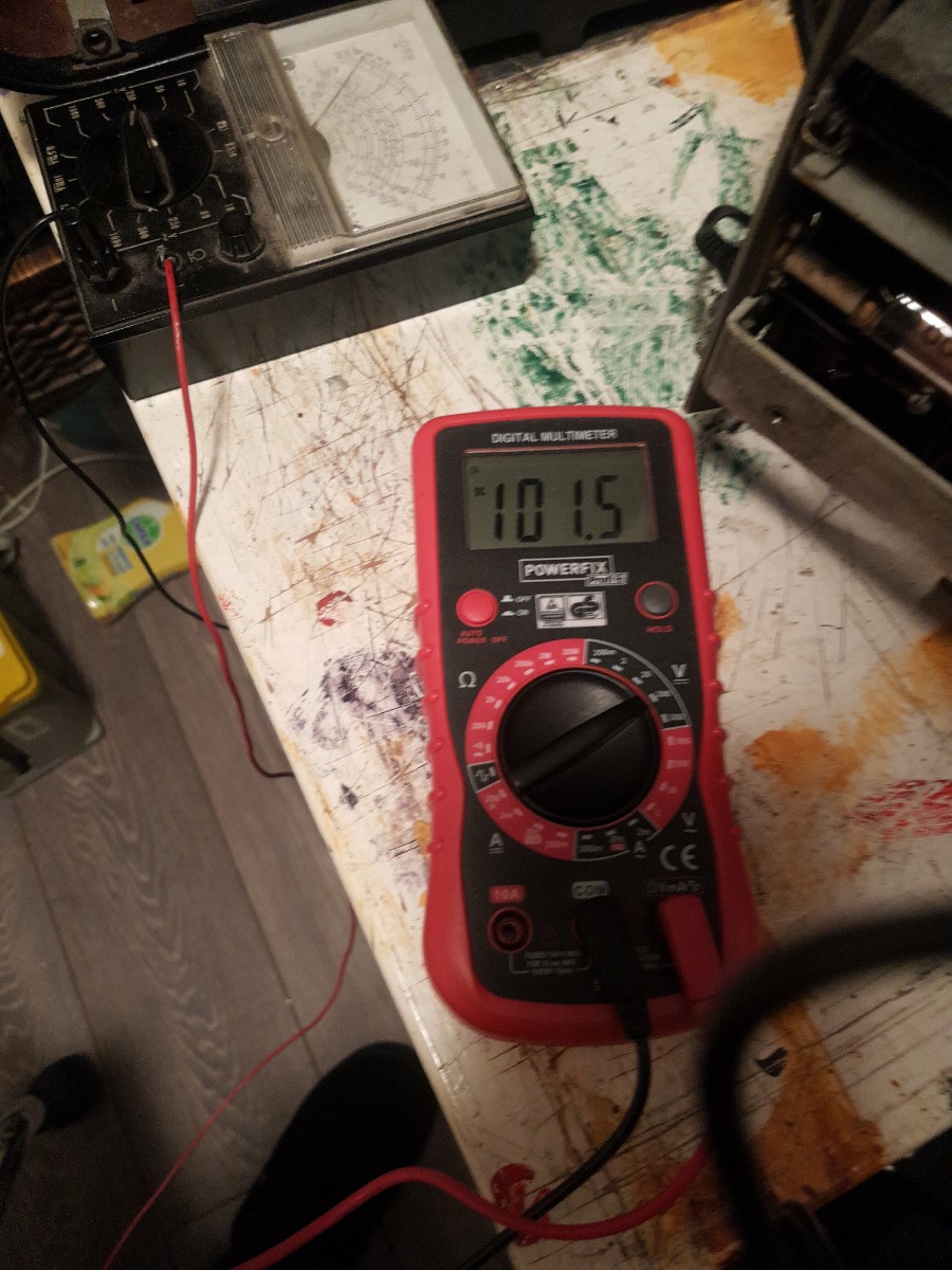

Juist wat ik dacht, de oude 1823 heeft te weinig emissie en de nieuwe oude 1823 heeft lucht gehapt.
Je meet nu 109V na enige opwarm tijd, met een goede 1823 zou dit dan rond de 170V moeten zijn.
Dat hij er ineens mee stopt kan zijn door een slecht contact van de gloeidraad pennen.
Beweeg de 1823 eens heen en weer tijdens het meten of meet de gloeidraad tussen pen 2 en 3.
Als die is onderbroken dan is er geen gloei en dus ook geen gelijkrichting.
We horen wel of het in orde is zodra de bestelde 1823 binnen is.
Groet, Ben

Dank voor jullie reactie.
Ben, het idd een vage vraag meten zonder buis, er valt niks gelijk te richten en dan ook niets te meten, hahahaha
Ik heb nog een 1823 maar die hebben ze op de reparatie dag gemeten en die was defect.
Die buis zit er nu in en opeens begint de radio te spelen. voltage gemeten op 2 punten eerst 80 volt toen de radio begon te spelen.
De radio speelt nog steeds en het voltage is nu 109 volt, de foto was van een 5 min voor de meting van 109 volt
Cees, ik heb evt nog wat condensatoren liggen mocht het nodig zijn 0.1 / 1.0 / 1.5 / 4.7 / en 15 uf
De spanning is nu 110 volt, ik raakte de buis met 1 vinger aan en de muziek is weg 1.8 volt, de buis heeft geen zin meer.
Groet, Ton

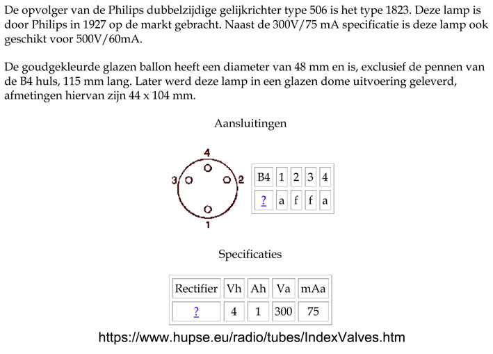

Grappige vraag, "voordat ik hem er inzet de spanning meten".
Deze gelijkspanning is alleen te meten met de 1823 geplaatst, dit is namelijk de gelijkrichter.
Als je het schema volgt kun je die spanning ook meten op pen 2 of 3 van de 1823.
Dus de plus van de meter aan pen 2 of 3 en de min aan het chassis, zie het aansluitplaatje van John Hupse.
Alle andere lampen blijven bij de eerste meting zitten en gebruik een gloeilamp in serie met het lichtnet.
Gaat dat goed dan was de 1823 het probleem, gaat de lamp fel branden dan gelijk uitzetten.
Er zit dan ergens een kortsluiting of overbelasting en zou de nieuwe 1823 ook stuk kunnen gaan.
Groet, Ben
