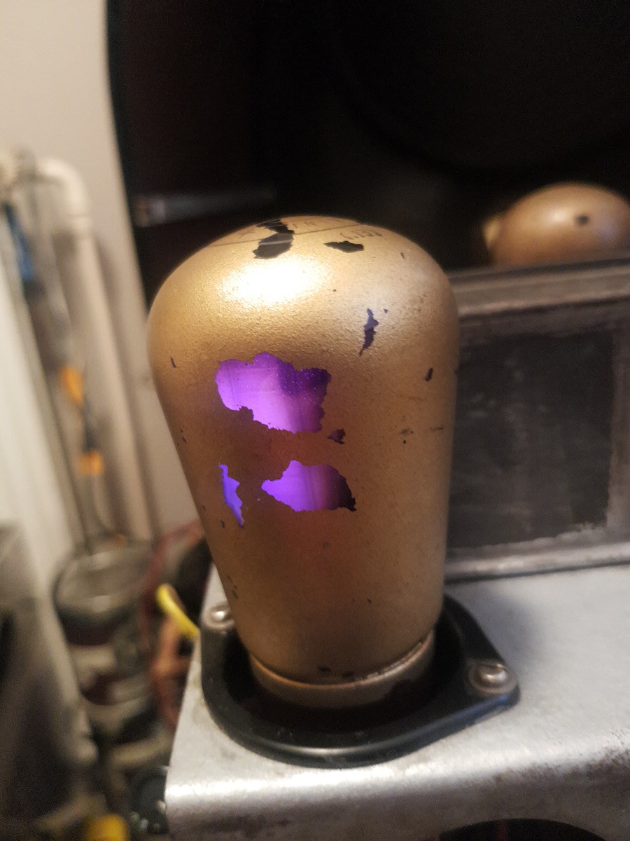

Lichtnet aansluitingen lijkt correct, trek alle lampen eruit behalve de 1823.
Meter over C1, welke gelijkspanning meet je dan en/of gaat hij dan weer blozen.
Zo kun je te weten komen of er sluiting in de 1823 zit of dat iets anders de belasting te hoog maakt.
Succes en groet, Ben
P.s. Nu ik goed kijk naar de foto met zijn paarse gloed denk ik dat de 1823 geen vacuum meer heeft.

14 feb 2023 18:36 #96723
door Ben
Beantwoord door Ben in topic Philips 830A

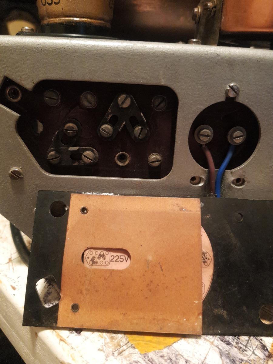

Dit is helemaal fout, er word teveel stroom getrokken waardoor de lamp gaat blozen.
De juiste gelijkspanning meet je over C1 dit moet +/- 170V zijn.
Meet je een te hoge spanning dan direct weer uitzetten, deze 1823 is defect of gaat defect.
Download de documentatie en controleer eerst of de netspanning niet te laag staat ingesteld op de trafo.
Groet, Ben
Groet, Ben

14 feb 2023 17:48 #96722
door Ducton
Een gevoelige snaar zorgt voor slecht ontvangst.
Beantwoord door Ducton in topic Philips 830A
Ben, de kleur in de buis lijkt mij niet oke en het rook komt er van af.
Ik heb gemeten op de buisvoet, Ik meet 0.5 volt en op een ander punt 253 volt.
Groet, Ton
Groet, Ton
