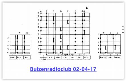

Tjerk, ik ga liever zelf onderzoek doen naar spayen of via wattenstaafje en droogpersen. Ik kies een gemiddelde uit vele tips op het net . En zal hier mn bevindingen neerzetten of een apart thema starten. Bernard Terlingen die veel ervaring heeft met radios die hij al eerder behandelde (dus wéét wat vooral NIET te gebruiken ) heeft me iets aangeraden. Even zoeken waar ik het genoteerd had. Dát middel ga ik nemen. Alle spays met nr 60 achter de letters vragen nabehandeling met nog 2 middelen. hier wil ik nog niet aan.
JA....de afstemoogschakelaar heeft hier invloed op en ook de solo schakelaar. Die 2 ga ik het eerst doen. Ik ben liever zelf verantwoordelijk voor verkeerd gebruik middelen. Ik zal zeer goed informeren waar WAT te gebruiken.

Donorspeakers zijn waarschijnlijk niet nodig. De kraakjes in de toonregeling moeten wel weg maar ik durf er niet met mijn contactsprays in (K60, Jelt).
Overigens denk ik dat de afstemoogschakelaar daarop invloed heeft.

nog even .........Er gaat iets scheef in de discussie.
Door alles wat geschreven is ook door mij is de basis van mijn bewering ondergesneeuwd.
Ik heb nooit beweerd dat ik quasi stereo hoor als ik de RAUMKLANG in druk.
Integendeel : Ik heb beweerd dat als ik de raumklang UIT laat en van mono naar stereo schakel.......dat ik dán quasi stereo hoorde!
Die raumklang mogelijkheid als extra verwaterde de uitgangsdiscussie .
Inmiddels zijn er echter in de radio genoeg stoorbronnen verwijderd om de radio geen enkel soortgelijk effect meer te kunnen geven bij omschakeling van een mono bron naar stereo.
