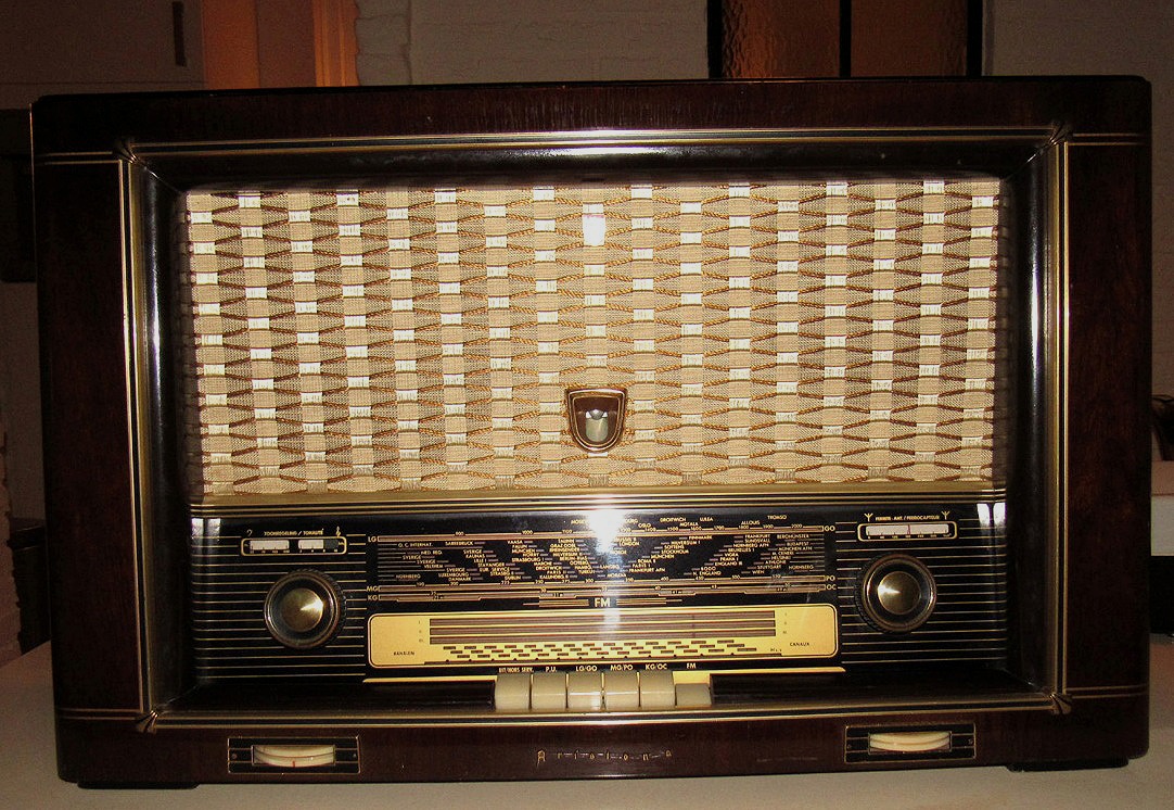

Deze 2 dus bedoeld der Huub, Ik kijk even naar een vrije ruimte aan de wand , maar ben bang dat mijn eerste Erres die al veroverd heeft. Dank v de tip.
www.radiomuseum.org/r/graetz_baroness_810.html
www.radiomuseum.org/r/graetz_komtess_811.html

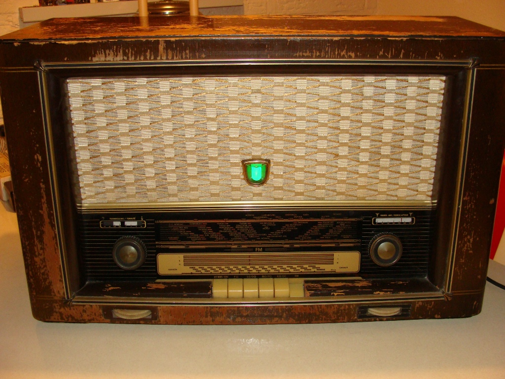

verder weer on topic ......volgende week komt de Graetz terug naar de baas. Bij snel kort luisteren in t huis van Tjerk meende ik te horen dat de radio nu naar fabrieksspecificatie 'luisterd' al helemaal omdat alle condesatoren nu goed meten na vervanging verlopen ero's. Dit betekend wel dat de totale weergave frequentie bandbreedte me nu minder breed voorkomt dan met de oude meuk. iets minder laagste laag en iets minder hoogste hoog .. Maar das alleen een eerste indruk en kan suggestie zijn . Verder is het een genot om zonder konstante kraak en trafo brom te luisteren bij nacht volume .
Kan iemand deze luisterbevinding uit eigen waarneming bevestigen? Minder regelbereik laag en /of hoog na verwijderen oude papier ero's? Uit welke radio dan ook?
