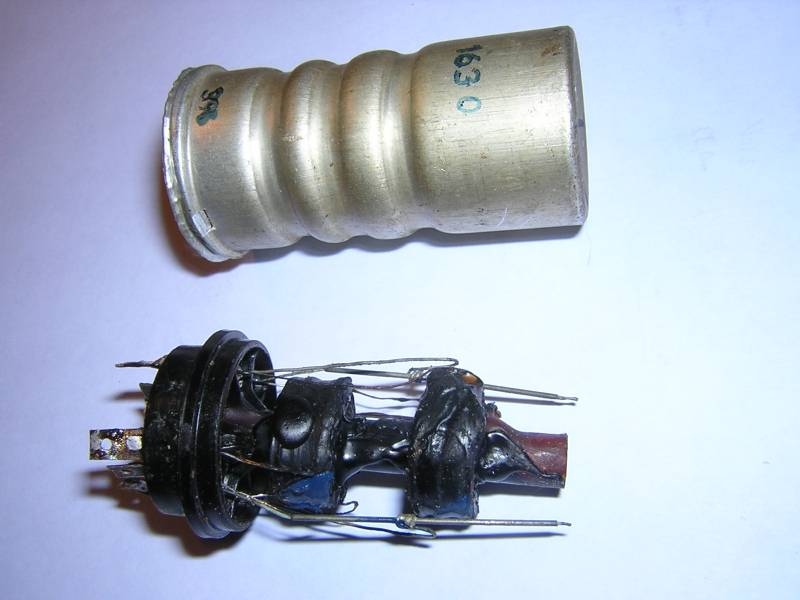

Gekraak kan heel goed komen van die inwendige condensator in de spoelbus S22.
Zelf ook eens ellende mee gehad met een BX560A ook dergelijke spoelbus.
Toestel was dan ook geheel doof. en was een van de condensatoren defect.
Onder de bus een vervanger gesoldeerd en met extra C-trimmer de boel op waarde gebracht.
Immers de bus is in de fabriek afgestemd door die ribbels in de bus.
Mogelijk door dat rommelen en uit elkaar nemen dat er iets goed geschoten is.
Grote kans dat het tzt weer fout gaat en weet je nu direct waar te zoeken.
Met die UGT heeft het niets van doen. Dan zou kraken ook in stand grammofoon
ontstaan.,is deze daar rustig is die UGT goed.
Zie hier de vervangen spoel van de BX560A

Update: de spoelbus verwijderd en geopend. Ik miste direct C32 en C33. Zou dit niet de originele spoel zijn?

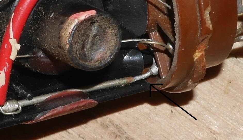

Nog eens heel goed gekeken en gemeten en zo ontdekte ik het draadje dat geen draadje is.
De draad in de foto is in feite een condensator.
Het zou zo maar eens kunnen dat door oxidatie deze condensatoren doorslag zijn gaan vertonen.
Experiment: de buisjes vervangen door 115 pF nieuwe keramische condensatoren.
