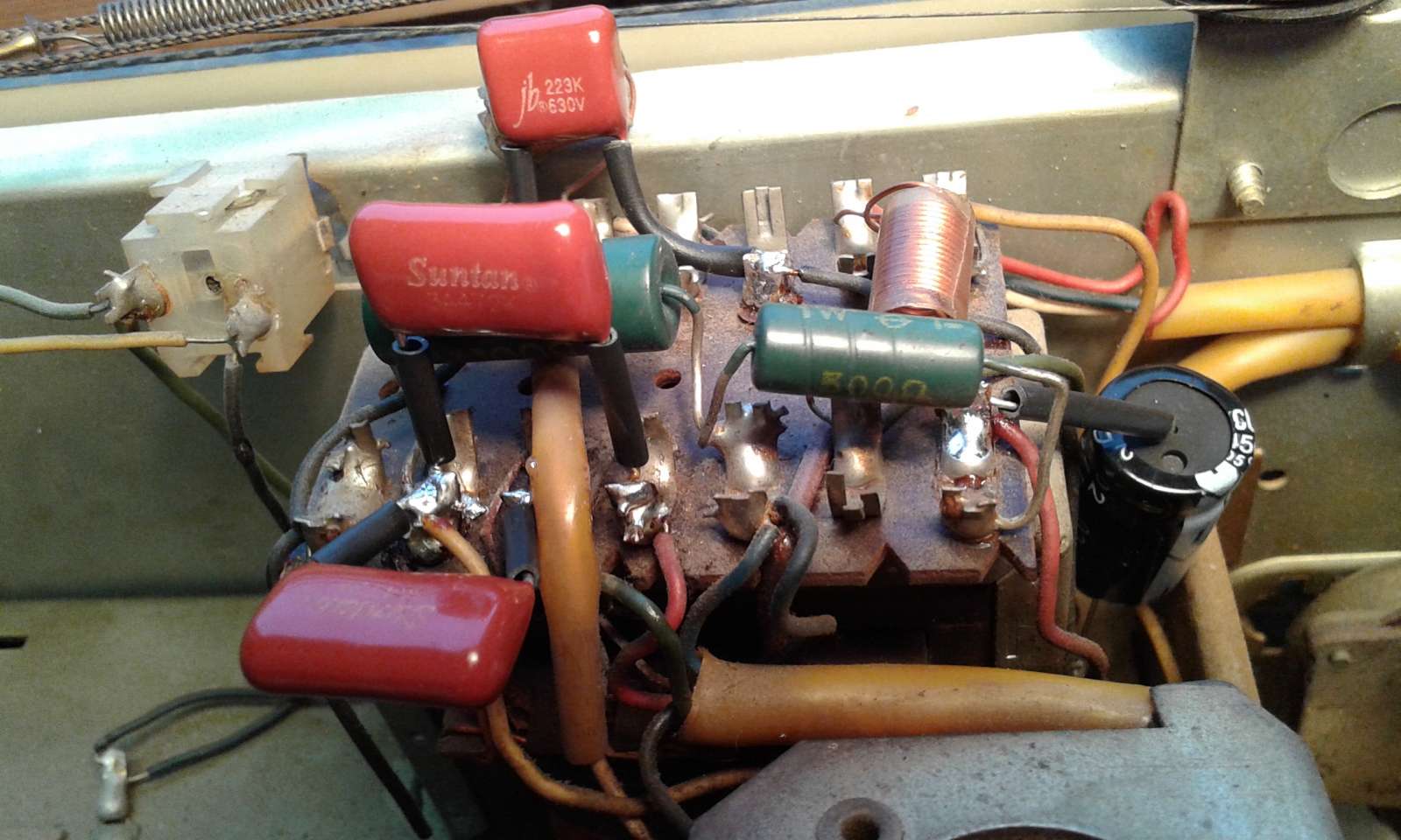

29 mrt 2015 20:03 #51666
door Polderjongen
Beantwoord door Polderjongen in topic Blaupunkt Riviera
De Blaupunkt speelt weer
In eerste instantie dacht ik de ontvangst wat aan de matige kant was, vooral op de MG en LG, maar ik kwam pas achter dat de ferrietstaaf antenne een aparte schakelaar heeft (F.-ANT.) die je samen met MG of LG schakelaar moet drukken :woohoo: en nu ontvang ik talloze zenders!
En nu werkt ook de afstemoog yes
De FM ontvangst is ook prima, alleen maakt de schakelaar soms slecht contact, gewoon eventjes een aantal in en uit schakelen en het wordt steeds beter.
Ik moet wel zeggen dat er wel een aantal FM zenders wat vervormd klinkt, vooral met de lage tonen, zoals bijv. 3FM, SLAM&BEUK FM, alsof de zenders opgepompt zijn.
Wat betreft de voorschakelweerstand, Ik heb nu een draadgewonden weerstand van 220 ohm 10 watt aanhangen, geen probleem voor de rest, de benodigde spanning klopt precies en de weerstand wordt maar een graadje of 80.
Groeten Peter H
Groeten Peter H

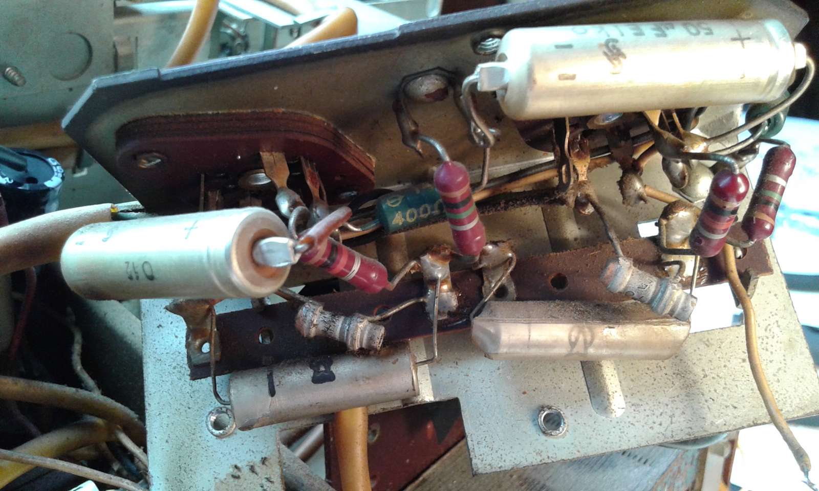

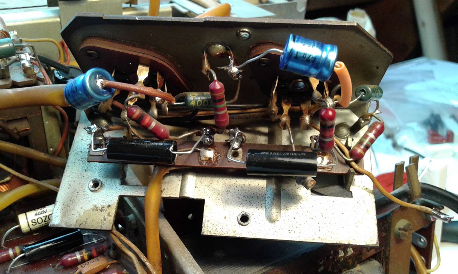

15 mrt 2015 20:48 #51403
Beantwoord door hkruis in topic Blaupunkt Riviera
Peter,
2.2 uF is nog wel te krijgen in axiale uitvoering. 4.7uF zal in de radio geen probleem opleveren als je die wel hebt.

15 mrt 2015 19:52 - 15 mrt 2015 19:53 #51401
door Polderjongen
Radio vrienden,
Ik ben deze weekend effe lekker aan het hobbyen aan de Blaupunkt.
Ik heb de koppelcondensators en de elcotjes bij de eindbuizen vervangen en nog wat meer condensators.
Op de printplaat zit nog wat elco's van 1 en 2 micro Farad 385V naar de massa,deze axiale types lijkt moeilijk verkrijgbaar, kan ik deze vervangen voor 4,7 micro Farad of moet ik aan deze originele waardes houden.
m.v.g. Peter
m.v.g. Peter
