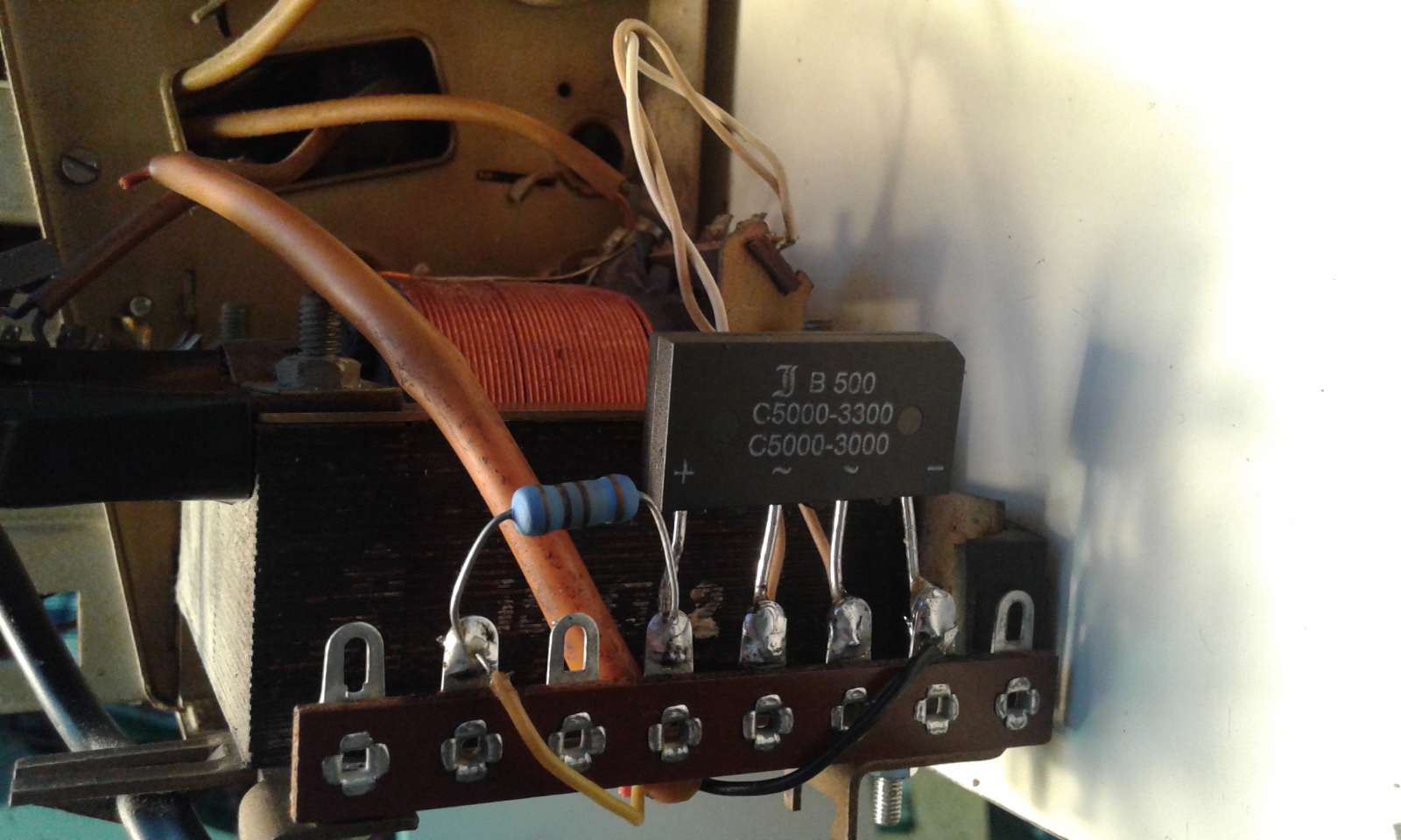

Je weerstand wordt dus duidelijk wat te heet, dus loopt er een groter vermogen dan het vermogen wat de weerstand aan kan. Ik weet niet welke stroon er loopt, maar zou zelf een 5 watter genomen hebben.
2)
De printsporen laten erg snel los. Om de schade te beperken, het component er afknippen en het overtollige soldeer met een borsteltje of Litze of pomp verwijderen. Het reststukje draad verwijderen richting de onderzijde van de print, waar dus geen printsporen lopen, dus niet omhoog trekken, dan komt je eilandje en spoortje mee.
2)

Radiovrienden,
Ik ben nu bezig om een aantal condensators te vervangen die op de printplaat zitten.
Helaas valt dat nogal tegen, op het moment dat ik zo'n component wil lossolderen, brokkelt het een klein stukje soldeereiland van de print los, ook al heb ik wat verse soldeertin op mijn soldeerpunt gedaan.
Komt dit door ouderdom van het materiaal?
Hebben jullie misschien tips hoe je hiermee moet omgaan?
Nog een probleempje, het lijkt er op dat ik de voorschakelweerstand heb vernield, wat ik vermoed dat deze te heet is geworden door het solderen. Het is een metaalfilmweerstand van 220 Ohm 2W.
Ik er achter dat de weerstand een klein beetje verkleurde.
Ik heb om te testen de spanning langzaam opgevoerd, helaas was ik al bang voor de weerstand werd erg warm en begon heel klein beetje te roken whisling en maar direct uitgezet.
Zijn de metaalfilmweerstanden gevoelig voor warmte of moet ik maar een ander type gebruiken?
