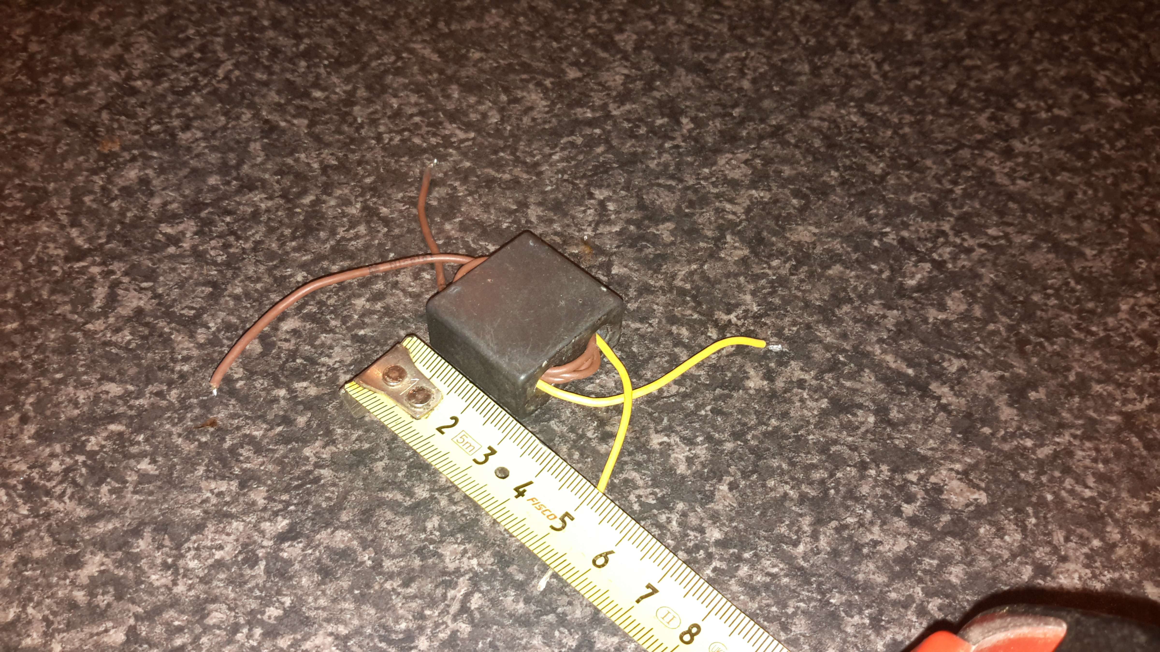

Wanneer jij met die fet's die lage waarde gebruiken moet, kun je misschien deze blokjes eens proberen.
1.4 uh een keer rond. Voor een Push-pull wordt dat 0,7 uh per sectie.. (met center tap)
Secundair kun je tot 15 uh erbij wikkelen.
Dingen werden veel in Torren PA's gebruikt.
Heb ze zelf tot 200 Watt gebruikt, maar worden dan wel wat warm, ook omdat voor mij de uH waarde te laag is.
Ze staan ook ergens bij die dump zaak onder in de lijst..
