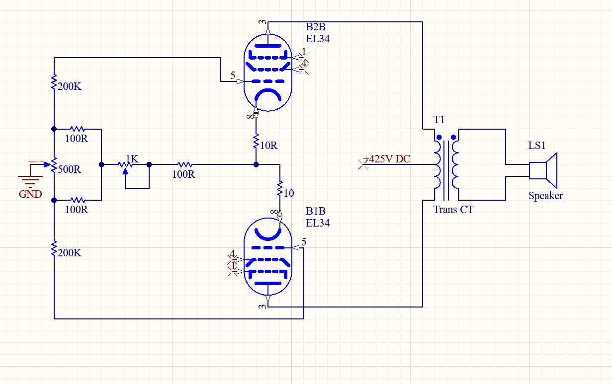

Beide systemen werken goed, ik verwacht geen voordeel er tussen .
Bij de negatieve bias methode heb je 2 elko''s minder in de signaalweg ....

Owja, haha.
in alle snelheid de condensatoren vergeten.
en dan is het nut ervan vorige week nog uitgelegd op school.
Daar bij een fett.
Maar gaat mij er een beetje om.
Is dit een goede manier voor bias.
en kan ik er zo een beetje mee spelen.
en er van leren.
Bias vanuit de trafo is mij op een ander forum afgeraden.
daar is mij verteld dat dat voor mij in dit geval beter is om dat te doen met kathode weerstanden.
Daar bij een fett.
en er van leren.

Maar je kan natuurlijk altijd ook nog uitwijken naar een negatief voeding uit je 60 volt wikkeling, en de kathoden simpel met 10 ohm naar massa te gooien.

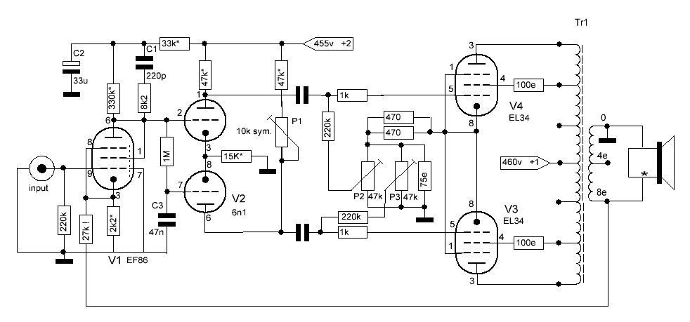

Goed bezig, door kathode elcos toe te passen kan je de kathode voor AC kortsluiten en meer versterking creeren..,
Het idee is de spanningsval DC over je kathode weerstanden voor versterking ongedaan maken.
Bij het niet toepassen krijg je een tegenkoppeling over die weerstanden, die de vervorming verminderen., en waardoor je overall tegenkoppeling kan verkleinen.
Hier een voorbeeld van zo'n schakeling :

Oke, na wat denken en wat literatuur te hebben bekeken/gelezen.
Heb ik mij nu gewaagd aan een bias instelling.
Nou heb ik het volgende bedacht:
De 10 ohm weerstanden, zitten er om de stroom door de buis makkelijk te kunnen meten.
Met de potmeter van 1K (ingesteld op 540 Ohm voor de 45mA) kan ik dan een beetje spelen met de instelling.
En de potmeter van 500 Ohm, kan ik gebruiken om ervoor te zorgen dat beide buizen gelijk zijn afgestemd.
Is dit zo een goed idee??
Of zijn er mensen die nog tips hebben voor de uitwerking??
