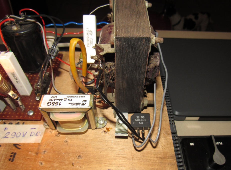

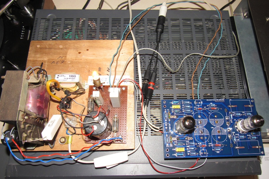

Gisteren heb ik de laatste componenten erop gesoldeerd.
De bestelde Hammond smoorspoel in de voeding opgenomen en de gloeispanning gelijkgericht, nog met een brugcel die hier lag daar ga ik nog 4 schotkey dioden voor gebruiken en het geheel op een montagebord monteren.
Het ziet er nog niet uit maar oh wat een geluid :woohoo: aangesloten op de ingang van de Jadis VV .
Een mooi gelegenheid om hem uitvoerig te A B te vergelijken met het andere exemplaar.
De eerste indruk is goed en vallen me er geen verschillen op.
Om hem stil te krijgen moet ik wel de min van de gloeispanning aan de behuizing van de Jadis VV hangen.

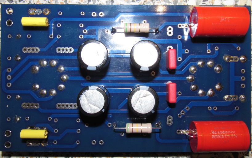

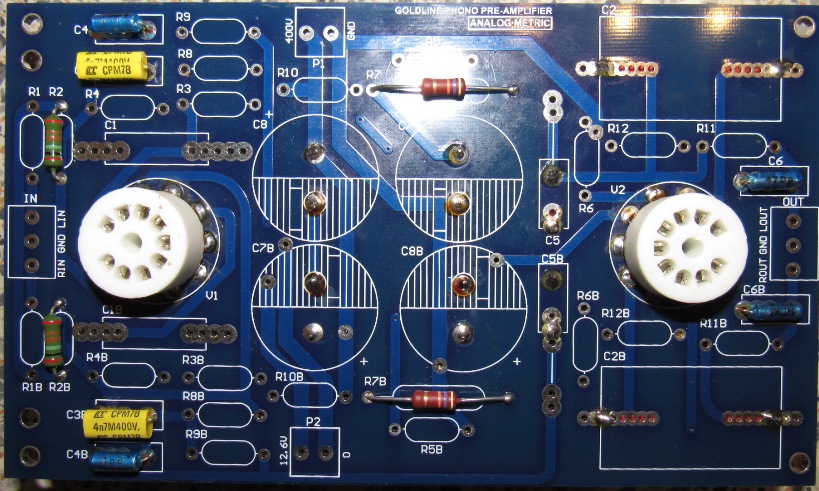

Vanavond weer even verder gegaan.
Voor C3-C3B 5n9 heb ik 4n7 plus 1n2 gebruikt hier had ik er nog een aantal van liggen.
De beste match die ik kon maken was 5n9 plus 5n91 prima daar kan ik mee leven.
Morgen komt de bestelling van Farnell en gaan we vrolijk door.
@ Frank.
Die blauwe C tjes moeten je bekend voorkomen.
@ Frank.
