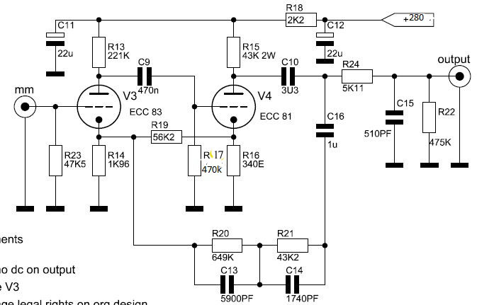

Als C 11 nog ongeladen is zal er even flink stroom lopen door R18.
daarna niet meer vanwege de 220k anode weerstand op de ingangs-pit.

Beter is dat je de voedings weerstanden
wel precies op maat in waardens houd
gezien dat deze de stop weerstanden zijn ook
tegen over spraak voor stereo . per kanaal
van de versterkers je trek uit een voedings bron
en R18 een dikke gebruiken als smoorspoel staat ook
en tezamen als ontkoppeling stop zgz
later kan je nog eventueel tegen brom uit proberen
om met condensators of een weerstand naar massa
om wat brom weg te filteren naar massa Mischien ?
wel met de net stekker goed om dat maakt uit met de AC 220
ik heb zo een mono buizen vvst wat stiller gemaakt
ook op de gloeistroom . gewoon uitproberen
zo nodig aan de scoop met de TG. zien of niet de versterking
vermindert of verandert . allen beetjes helpen soms tegen brom
dat vaak voorkomt met buizen vvst ook busjes om de buizen
maakt soms wat uit aan massa het is vaak het een en ander uitproberen .
mits versterking niet verandert . ik heb zo beteren resultaten onder vonden .
tegen brom

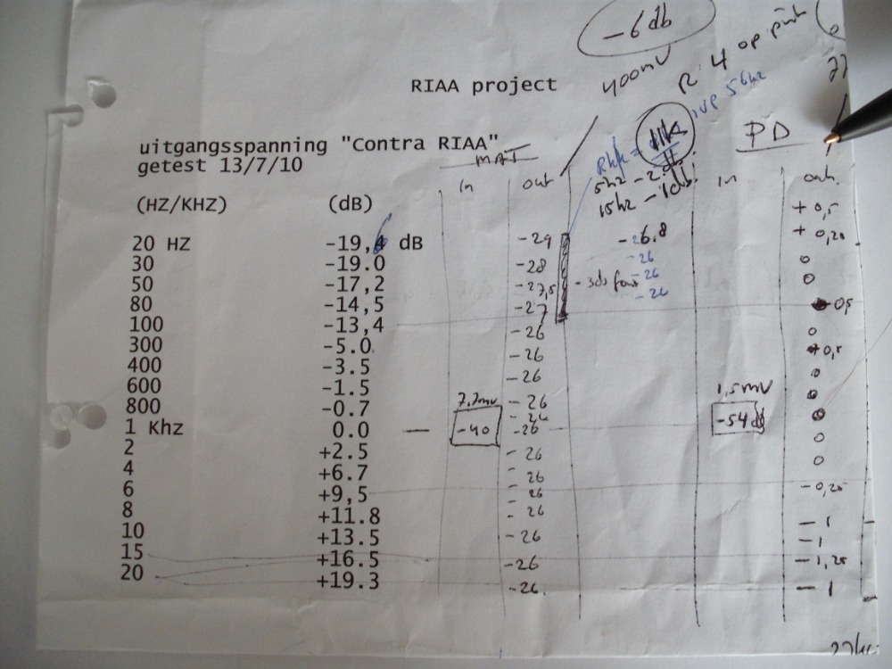

Precisie weerstandswaarden zou je allemaal kunnen vinden bij Farnell .
Als je geen klant daar bent kan je kiezen : Farnell voor particulieren.
C 1740 mag 1800 pf zijn en 5900 = 5800+100 pf parallel.
Matise heeft die precisie weerstanden zo gekozen om de Riaa karakteristiek
binnen 1 dB nauwkeurig te houden.
zie laatste kolom:
zie laatste kolom:

Waarden van C11 en C12 hangen van je voeding af. Als je een goede, stille voeding hebt kunnen ze klein blijven, met significante rimpel niet groot genoeg.

In afwachting van de PCB welke onderweg is uit China alvast een start gemaakt met het opzoeken van de benodigde componenten.
Wat de weerstandjes betreft heb ik de waardes tussen haakjes liggen.
Deze wijken wat af van de waardes in het schema, wat is jullie advies toch maar de juiste bestellen.
Bij Electra Breda heb ik ze gevonden op 340R en 649K na en bij Conrad hebben ze 56K2 649K en 43K2 niet.
47K5 (47K) 475K (470K) 221K (220K) 56K2 (56K) 340R (330R) 649K (680K)
43K2 (47K of 2x 22K serie) 5K11 (5K6)
Wat me opvalt is dat er in het schema voor C11 en C12 een waarde van 22uF staat.
In het exemplaar van Cees overgenomen welke inmiddels weer dienst doet in de Jadis JP200 zijn die 47uF.
Welke hebben de voorkeur?

Op de stuklijst van de leverancier welke ander nummers voor de componenten op de PCB gebruikt staat 1x 100uF en 1x 22uF vermeld.
