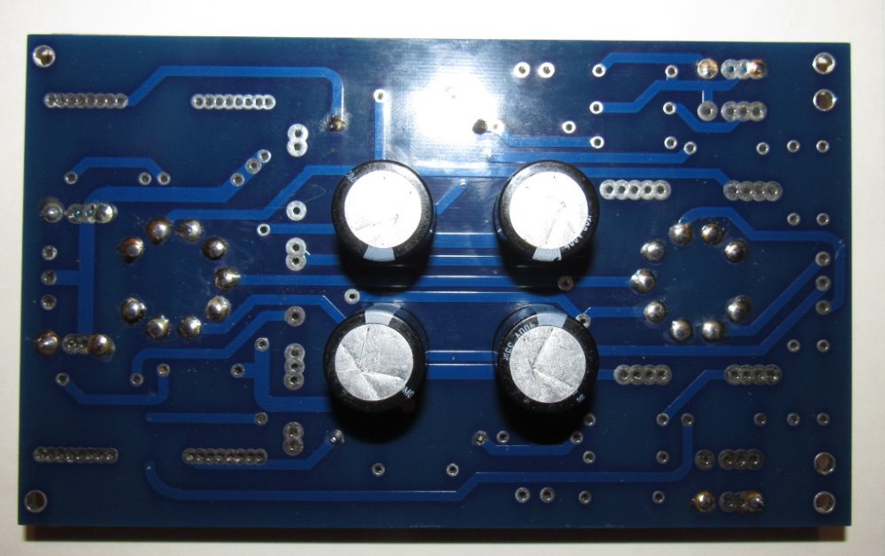

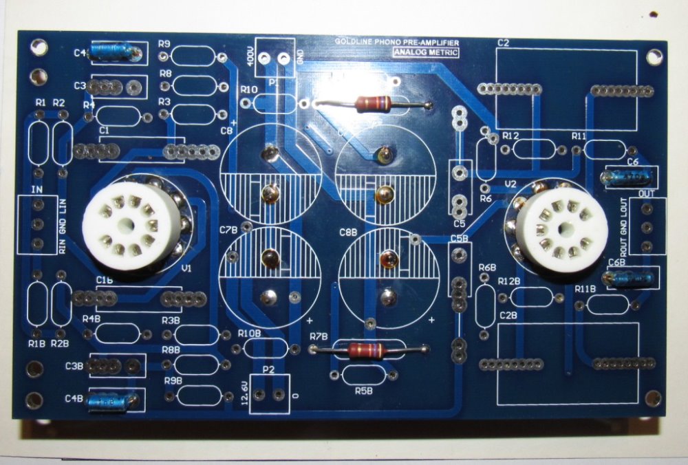

Beantwoord door Bert Kn in topic Goldline MM Phono project II
De stomme fout is hersteld.
Ik zal maar eerlijk opbiechten waarom ik de fout inging.
Mijn gedachtegang was als ik die buisvoeten aan de andere kant monteer kijk ik bij inbouw in de behuizing tegen de printkant aan waar de tekst op staat.
Ik had natuurlijk kunnen weten dat aansluiting 1 dan op 9 komt enz.
Stom Stom Stom
Maar goed ik ben ook maar een mens.
Stom Stom Stom

Beantwoord door Cees PA1DBA in topic Goldline MM Phono project II
Zitten de buisvoeten wel op de goede kant van de print' Bert?
Vergelijk even met je werkende print, ik twijfel.....
Klopt Cees.
Had ik al gezien en ga ik nog herstellen. Stom
Ach het houdt je bezig.
