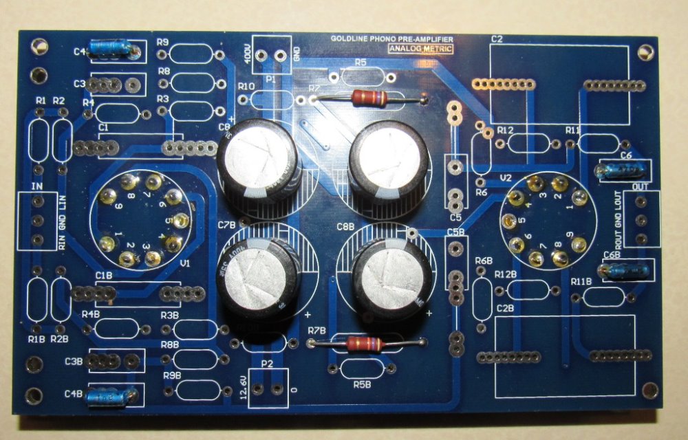

Bert,
je bent ongeduldig. normaal zou je de lage componenten als eerste op de print monteren

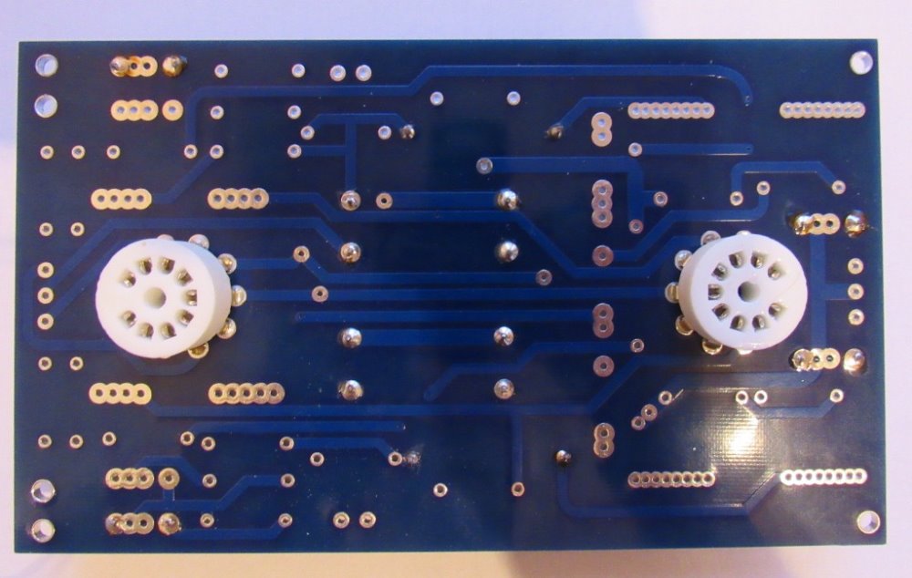

Ik ben al vast begonnen.
Als eerste op stevig dik papier uitgetekend waar straks de gaten in de bovenplaat moeten komen, meten gaat wat makkelijker als er nog geen componenten opzitten.
De afbeeldingen spreken voor zich wat de vorderingen zijn.

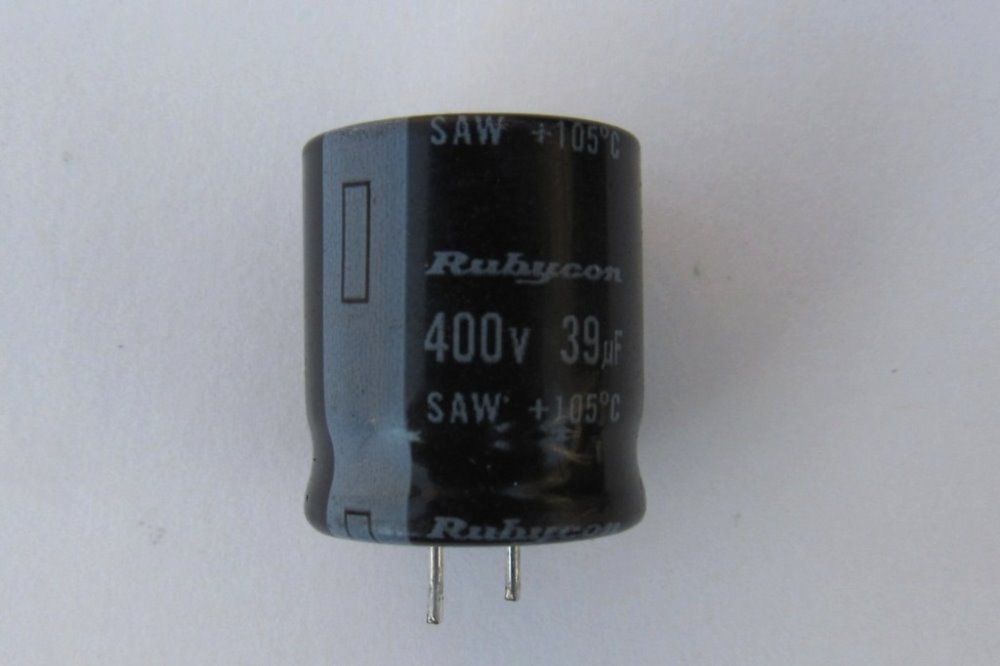

Prima elco's Bert !
Omdat deze oorspronkelijk primair in een schakelende voeding gebruikt werden,
kunnen ze een flinke rimpelstroom aan bij 100Hz .

Deze elco’s van Rubycon heb ik er nog genoeg nieuw van liggen.
Qua spanning geen probleem daar de VV op 280V DC draait.

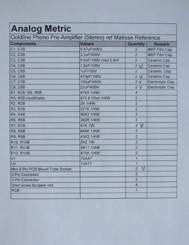

Wat de waarde betreft zal het geen probleem zijn, 22uF volgens het schema en 47uF op de VV van Cees overgenomen die hier al functioneel is.
Maar, hoe zijn ze kwalitatief?
Goed bruikbaar of toch voor wat anders gaan.
