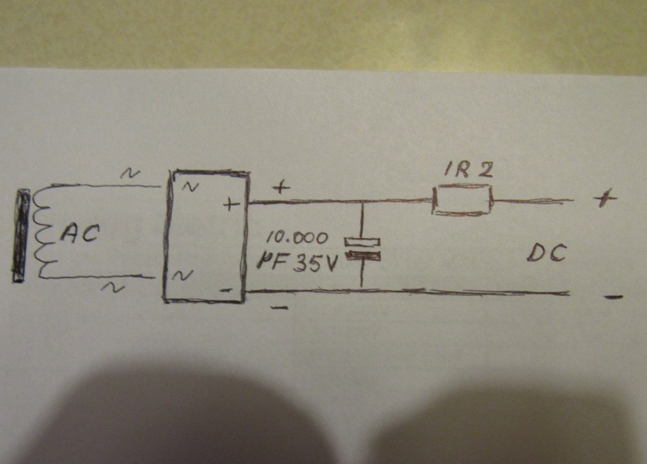

27 apr 2019 10:27 #77265
Beantwoord door PE9ZZ in topic Goldline MM Phono project II
Nee, die elco is gewoon 10000 µF (10 mF). Bijzonder gangbare waarde voor deze spanning. In mijn Symphonie LA1S zit ook zoiets.

Beantwoord door Huub in topic Goldline MM Phono project II
als ik het goed zie
dan teken jij een Elco op maar de waarde
is in PF,s dus een C,C.?
ik denk dat je een elco zal gebruiken
of ook gebruikt heeft .?..10 UF .?

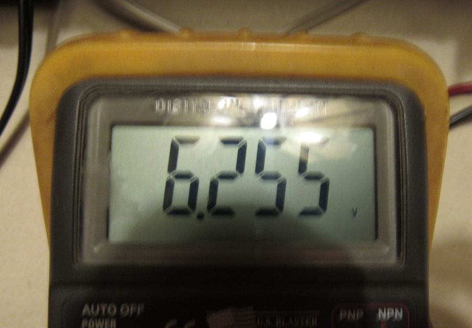

26 apr 2019 22:03 #77263
Beantwoord door Bert Kn in topic Goldline MM Phono project II
Cees,
De buisvoet aansluitingen heb ik aangepast zodat ze op 6,3V gloeispanning draaien.
De weerstand van 1,2 Ohm welke voor AC gloeispanning al op het montage plaatje zat heb ik zo gelaten en daarmee kom ik belast op 6,255V DC uit.
De DC spanning is best wel belasting gevoelig als ik het osram lampje 6 - 7V 2W losdraai gaat hij richting de 6,5V
De brugcel wordt wel wat warm.
Hier de gelijkrichting even uitgetekend.
- Berichten: 2974
26 apr 2019 20:04 #77262
Beantwoord door Cees PA1DBA in topic Goldline MM Phono project II
Ziet er goed uit Bert,
Gloeispanning zal je nooit zwevend laten hangen,dat is vragen om brom.
een kant aan massa voldoet, bij wisselspanning een 100 ohm ontbrom potmeter. of 2 weerstanden van 47 ohm bij gebrek aan de pot.
Wat is nu je gloeispanning met een gewone brugcel ??
