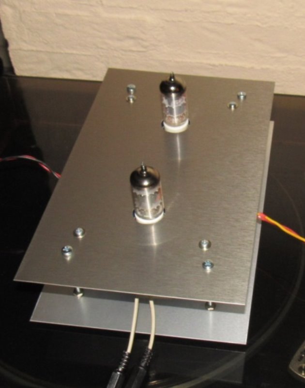

Zo is het Cees hoewel ik ook graag naar een gloeiende pit kijk.
Beantwoord door Bert Kn in topic Goldline MM Phono project II
Alle beetjes helpen.

De ECC83 kan je natuurlijk ook van een afschermhuls voorzien, als je hem gaat inkasten.
Alle beetjes helpen..

Ik heb de Goldline MM Phono nu nog zonder behuizing voorlopig op zijn eindbestemming de GV240 aangesloten.
Om de brugcel deze werd wat warm koeling te geven heb ik een uit de kluiten gewassen Siemens gelijkrichter gesloopt.
Dat scheelt een flinke slok op een borrel.
Het lampje op de voeding heb ik een turquoise kleur met glasverf gegeven.
Wat me opvalt is dat hij op de GV240 stiller is als op de jadis NAD combi.
Die ervaring had ik ook al met de Project Phono box.
Ik heb er geen verklaring voor omdat de Jadis NAD combi op de lijn ingang ook super stil is.

Brom is ook alleen merk baar met het
pickup dyn element gekoppelt aan de ingang
en dan hoevere men de volumen open draait
zonder element zijn de buizen versterkers meestal geheel stil
maar ook de net stekker maakt uit de plus pool
brom komt door het koppel van het element
niks van doen van een draadje van strooiveld
of dergelijkse slegte aarding of massa verbinding
het is een eigen schap gewoon met buizen bekent
zo bezit ik ook de PH kast met versterker de AG 9128
met PH dyn element en bromt ook iets met gebruik
als ik er een stereo element aan hang is het minder
dat is geen wonder met sluit met twee kanalen de ingang meer af
op de dyn mono ingang als ik de dyn ingang er af schakel naar tuner
dan is de versterker geheel stil. of de draaitafel stil zet dat sluit ook af ..
