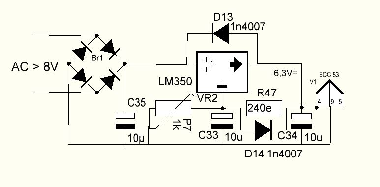

Zeker Bert, maak je die ook zo stil als een muis mee
Gebruik geen schakelende dc/dc converters die zetten wat hoogfrequent op je voedingslijn.
LM350 kan tegen een stootje, en is "analoog" en met de instelpotmeter op 6,3 af te regelen.
Wel koelen op een chassis of koelplaatje .
8 ECC's op 12,6 volt = 1,2 amp / of 2,4 amp bij 6,3 volt.

De Goldline Phono VV die ik van je overgenomen heb doet weer dienst in de Jadis en draait op 12,6V AC.
Daarvoor heb ik een extra trafo omdat de trafo die de HS levert enkel over 6,3V beschikt.
De trafo heeft secondaire spanningen van 6, 8, 10 en 12V en kan 4A leveren.
De secundaire spanningen vallen gelukkig hoger uit de 12V uitgang levert belast (7xECC83 en 1xECC81) 12,56 volt.
De data sheet van de LM350 vermeld dat de spanning regelbaar is tussen 1,2 en 33V.
En de output stroom tot 3A gegarandeerd is.
Wat dat betreft lijkt hij me dan ook geschikt om de acht buisjes aan te kunnen.

@Bert,
indien er nog een 4 of 5 volt wikkeling over is op je voedingstrafo over is,
kan je deze in serie met de 6,3 zetten, dan heb je 14 volt DC die je weer met een LM350 tot 6,3 volt stabiliseert.
Net zo als bij de ECC83 van je GV240.
C35 = 10.000uF
C35 = 10.000uF

Beantwoord door Bert Kn in topic Goldline MM Phono project II
De tip een elco van 10000 µF te gebruiken heb ik van Cees.
