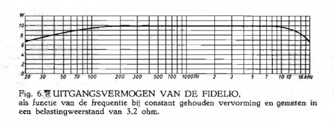

@all,
Dat de meetresultaten van de U73 niet al te best waren,betekend dat niet dat je er geen goede
versterker mee kan bouwen.
Met een goed gedimensioneerde tegenkoppeling en de juiste tooncorrectie haalde Amroh destijds de onderstaande grafiek, bij 0,8% IM. dus -2dB bij 20 hertz :thumbsup:
Zou ook wel eens wat meetgegevens van die in de hemel geprezen philips trafo willen zien.....
