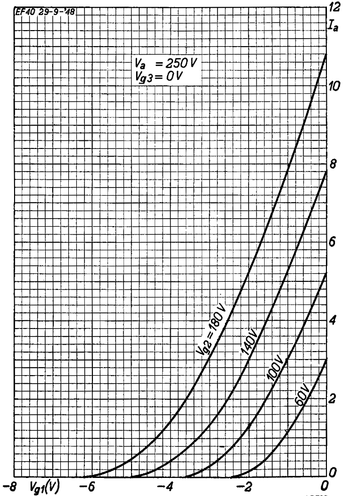

EF86 datasheet:
PF86 curve:

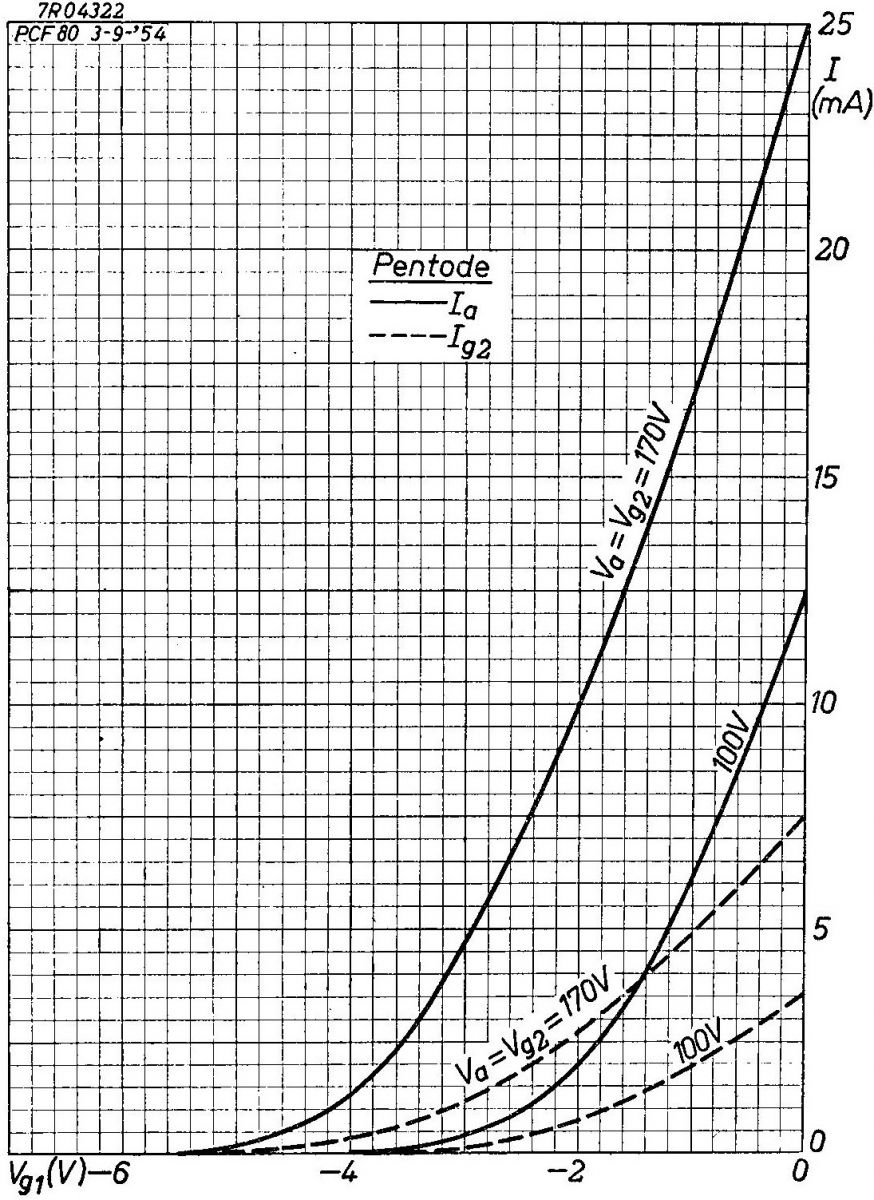

PCF80 pentode datasheet:
PCF80 pentode curve:

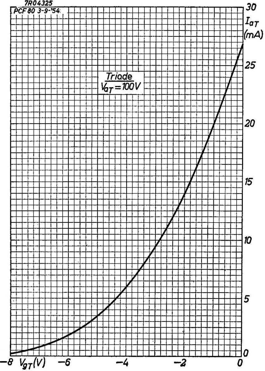

PCF80 triode datasheet:
PCF80 triode curve:
De curves zijn wat slechter dan de datasheets maar dat komt omdat dit allemaal gebruikte exemplaren zijn. Ik heb ook een paar nieuwe maar die verschillen significant, eentje is 130 % en da's wel een beetje teveel van het goede...
