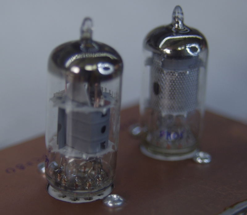

Beantwoord door PE9ZZ in topic Radford Phase Splitter

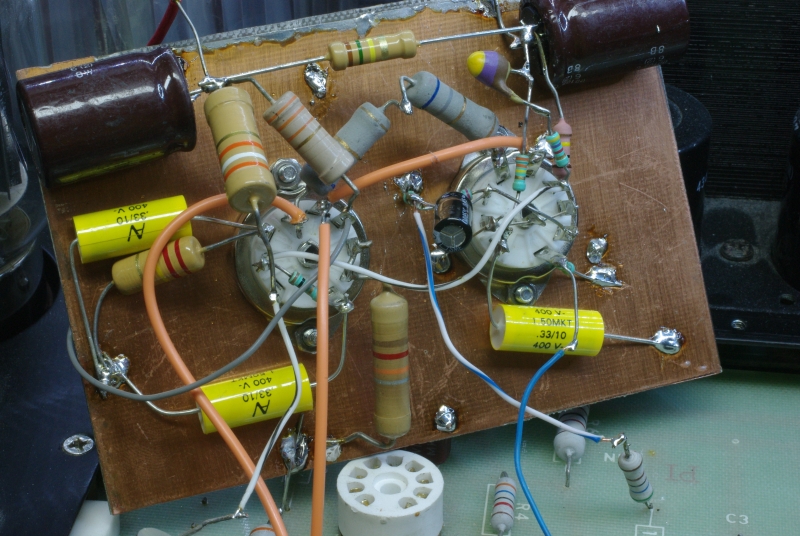

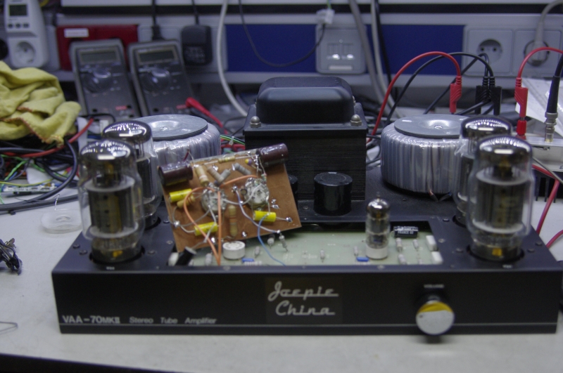

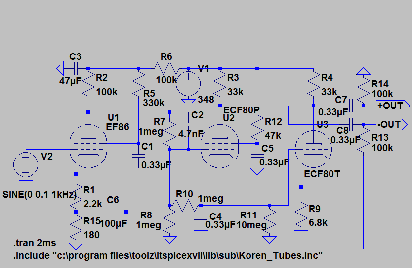

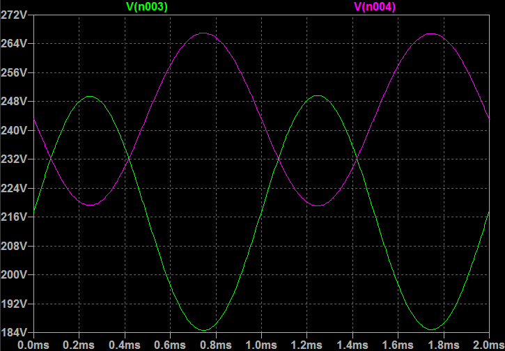

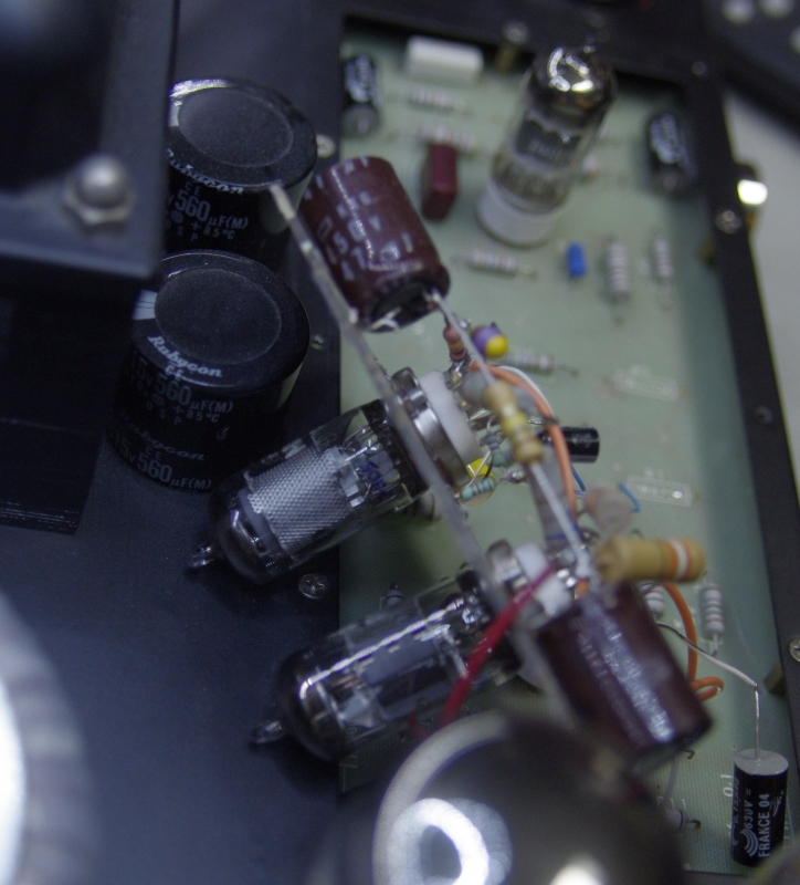

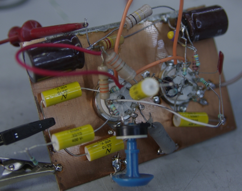

Er zit toch wel een fors verschil tussen de simulatie en m'n testopstelling. Heb nu effe geen zin om de meetgegevens hier in een net tabelletje te vrotten maar de anode van de EF86 is in de sim veel te laag en de schermroosterstroom van de ECF80 is nul en dat is-ie echt niet. Hoe dan ook, hierbij alvast een paar plaatjes-
