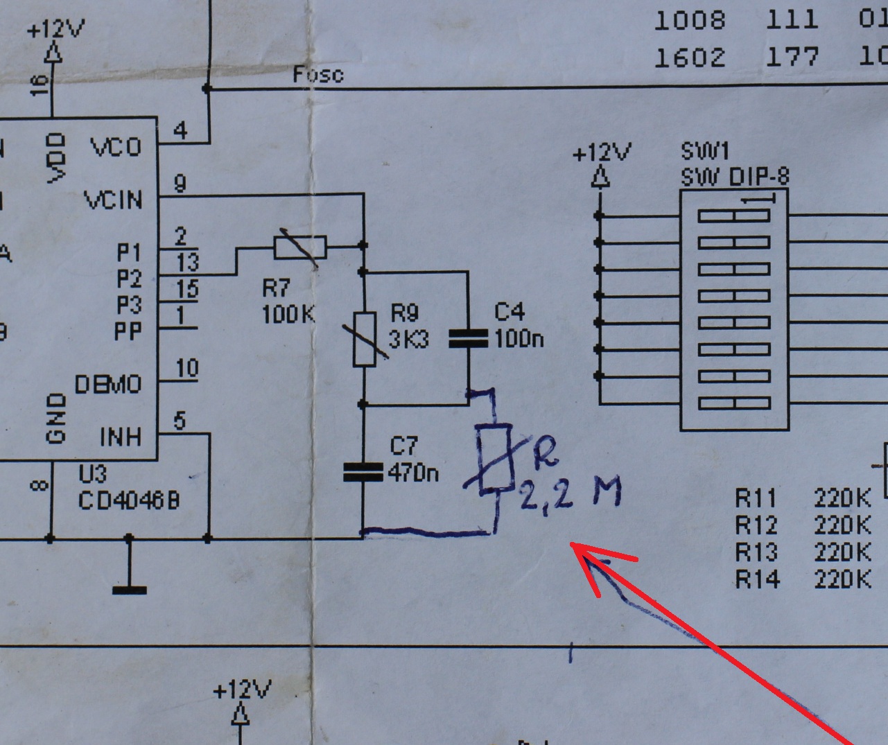

Zie hier mijn zendertje van Otto. Ook ik heb gezocht naar een brom- en storingvrije netvoeding. Een 9-volt batterij gaf inderdaad een slecht resultaat en ben ik door uit te proberen uiteindelijk op de 12-volt voedingsadapter van mijn externe harddisk uitgekomen. En omdat ik de externe schijf en de PLL zender toch nooit gelijktijdig gebruik is dat geen enkel probleem.

Door de instelbare antenne-aanpassing en de modulatie instellling kan een erg goed resultaat worden verkregen.
Een lichte ruis (ritselgeluid) kon worden verholpen na een goed advies van Otto, de ontwerper van het zendertje) door het plaatsen van een extra weerstand van 2,2 M.
M.vr.gr. Hans
