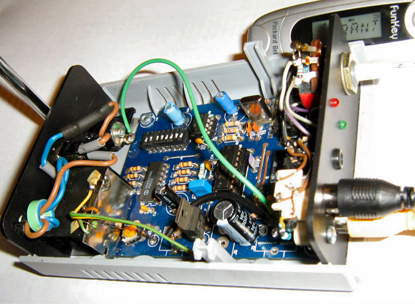

Overmodulatie. Als de modulatiediepte onder de pakkumbeet 10% komt licht de rooie LED op (v3.1 schema).

Dat is kan inderdaad maar kan ook een led zijn voor aan de ac kant en een na de 7812.
Vandaar dus ook de vraag.

Meest voor de hand liggende functie van de tweede LED is PLL LOCK.
19 jul 2014 06:15 - 19 jul 2014 06:17 #44996
door Rene123
Ik heb die problemen wel eens gehad met fm zenders op de 3 meterband maar die hadden een vermogen van 25 watt.
Waarvoor dienen die 2 ledjes die je in de behuizing hebt zitten?
Voedingsspanning en ??
Je hebt alles netjes op de print verwerkt zie ik.
Beantwoord door Rene123 in topic Het zendertje van Otto
Dat is wel een erg overgevoelige cd speler.Ben schreef : Geen enkel probleem met dit zendertje en ook geen brom, wel stopt mijn oude Philips CD speler ermee (Compact disc player CD471) als het zendertje in de buurt staat. Zal wel instraling zijn maar dat mag de pret niet drukken. Groet, Ben
