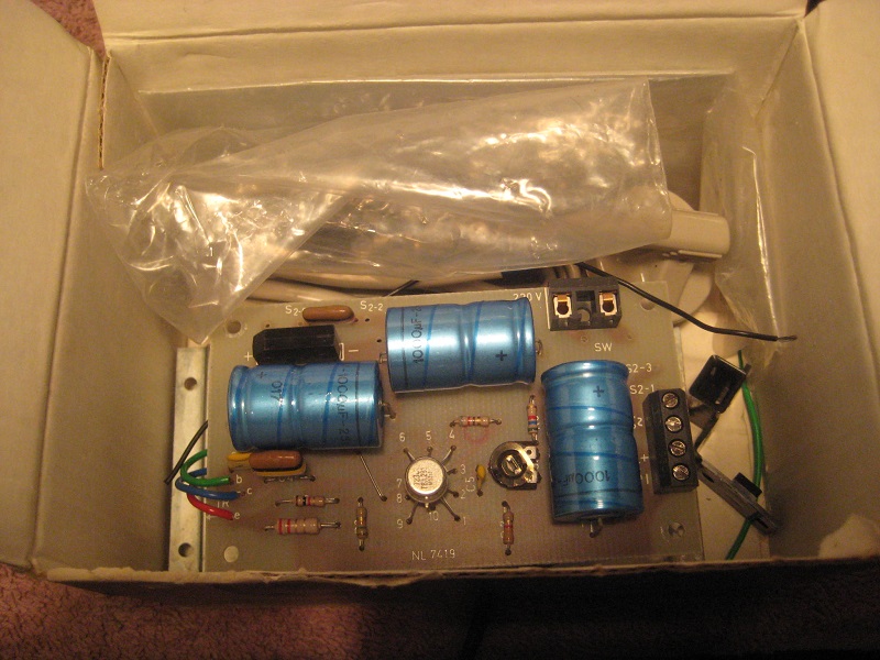

Ik zie op de print een instelpotje zitten. Probeer eens wat het regelbereik is. Misschien moet je één van de serieweerstanden van het potmetertje aanpassen.
Zoek eens de gegevens van het i.c. op op Internet, daar staan vaak de gegevens voor een bepaalde spanning op. Het zou mooi zijn als je de spanning op 15 V. kunt afregelen.
Ik denk dat de eerder hier beschreven smoorspoeltjes of ringkerntjes waar je de kabel doorheen haalt wel nodig zijn.
Dit soort i.c.'s is vaak gevoelig voor H.F. instraling. Als je geen metalen kastje hebt kun je het altijd nog met zilverpapier (binnenkant) bekleden (vaak is de bodem al genoeg) en dit met massa verbinden.

Ook ik heb een dergelijk zendertje maar dan de variant van Rene (misscien nog meer mensen hier die
dat exemplaar hebben ?).
Nu heb ik in een hoekje nog een bouwpakketje van Philips gevonden om een voeding te maken (bijna klaar)
Deze levert 24 v en 0,2 amp.
(hoe) kan ik deze geschikt maken als voeding voor de zender, 12 volt dus ?
Of is dat niet mogelijk ?
