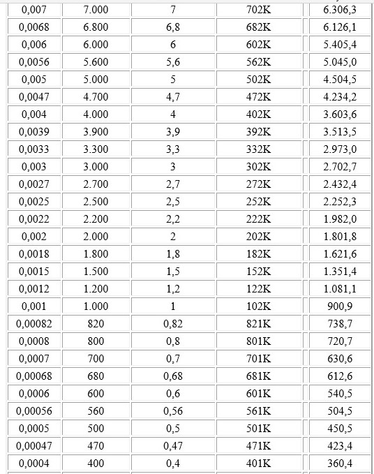

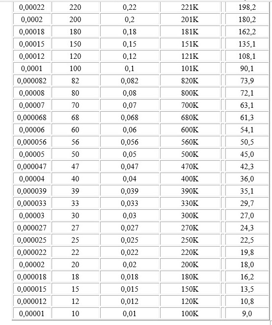

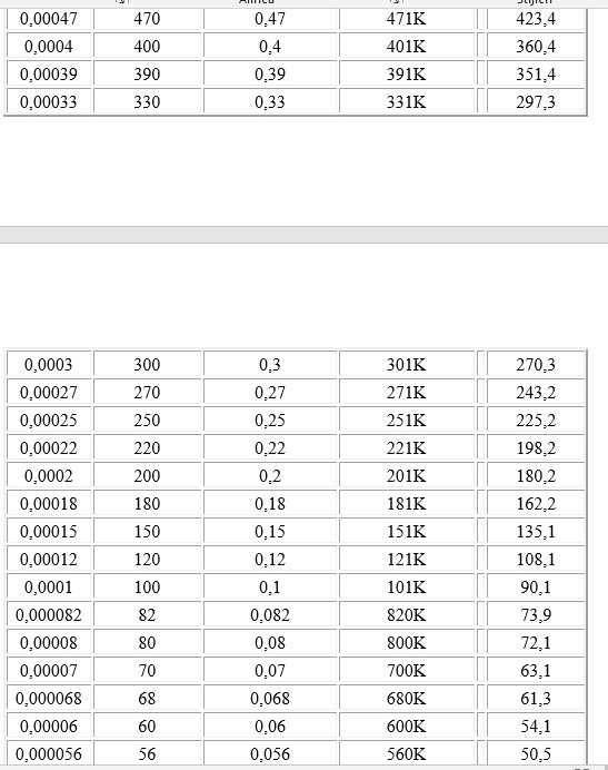

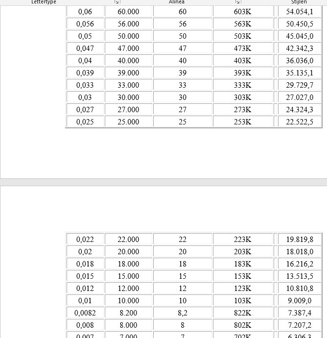

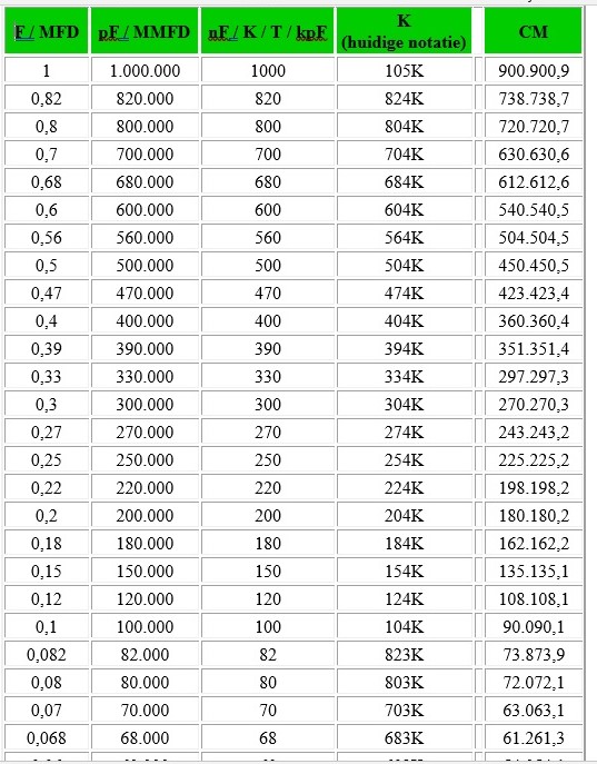

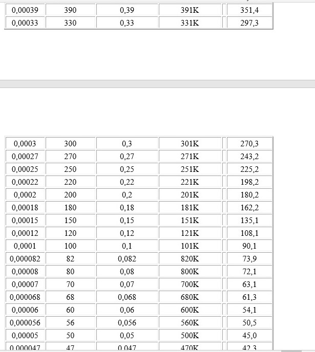

Voor de zwarte in teer gegoten exemplaren kun je
DEZE
630V polyester condensatoren gebruiken.
Omdat de waarde aanduiding verschilt voor het gemak wat afbeeldingen.

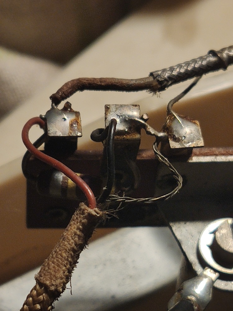

Nu zie ik bij de kabeltjes die van de arm afkomen dat de min vanaf de arm doorgesoldeerd is met de massa van de motor e.d. De manier waarop dat gedaan is doet mij twijfelen of dat zo hoort. Weet iemand of dit normaal is? (zie foto)

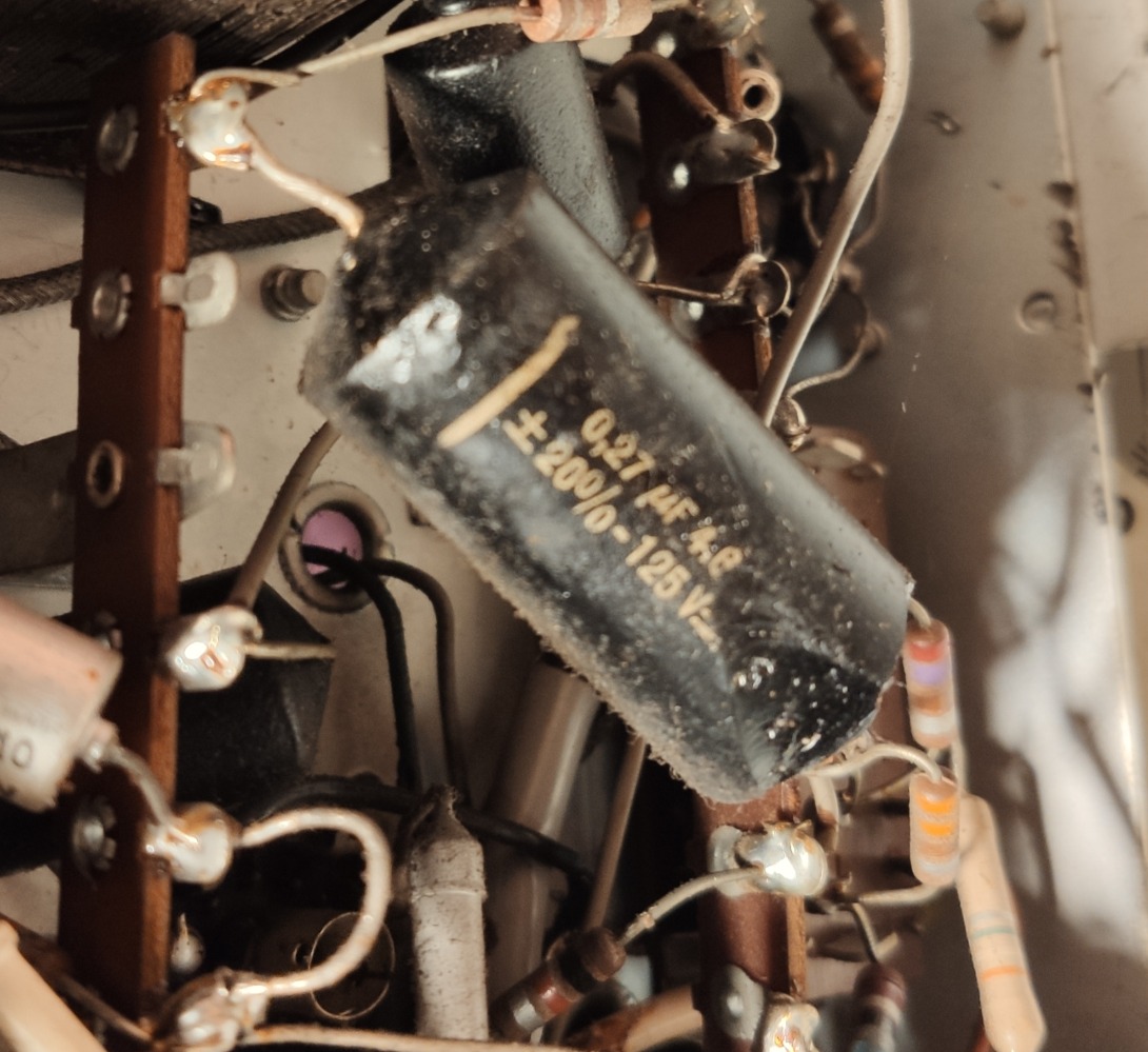

2. De condensatoren zijn bijna allemaal Zwart, en lijken dus teer-condensatoren (voor zover ik gelezen heb). Ik zie er ook waar wat bruine aanslag op de bovenkant zit, ik neem dus aan dat dat "lekken" is en wil deze allemaal gaan vervangen. Doornmeten kan ik niet. Nu heb ik gelezen dat ik voor 400v types moet kiezen, maar kunnen jullie een tipje van de sluier oplichten waar ik die het beste kan bestellen en hoe ik de juiste kies? wil het graag in één keer goed doen
