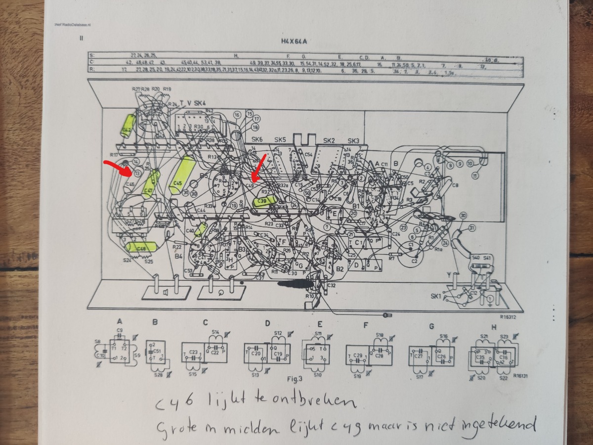

C40 is een Elco van 10mF.
Afhankelijk van de spanning vermeld op de Elco kun je voor een 63V of tot 500V exemplaar kiezen te bestellen bij de jukebox-revival.
Let er wel op dat elco's een plus en min aansluiting hebben.
Gezien het formaat zal C49 inderdaad de 0,47mF C zijn.

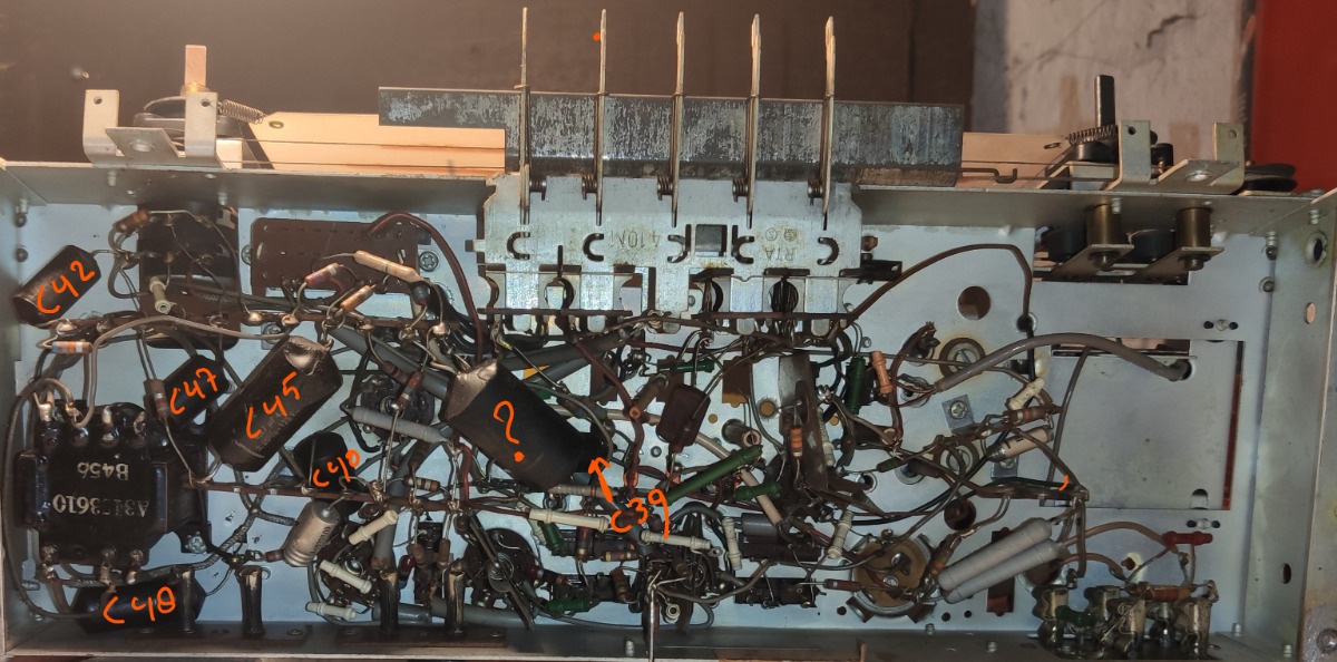

Ik ben bang dat ik een beetje hulp nodig heb......nadat ik een studie gemaakt van de condensatoren.

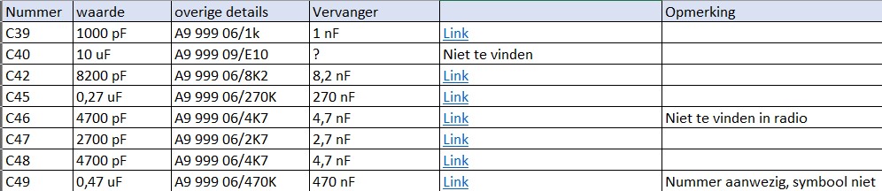

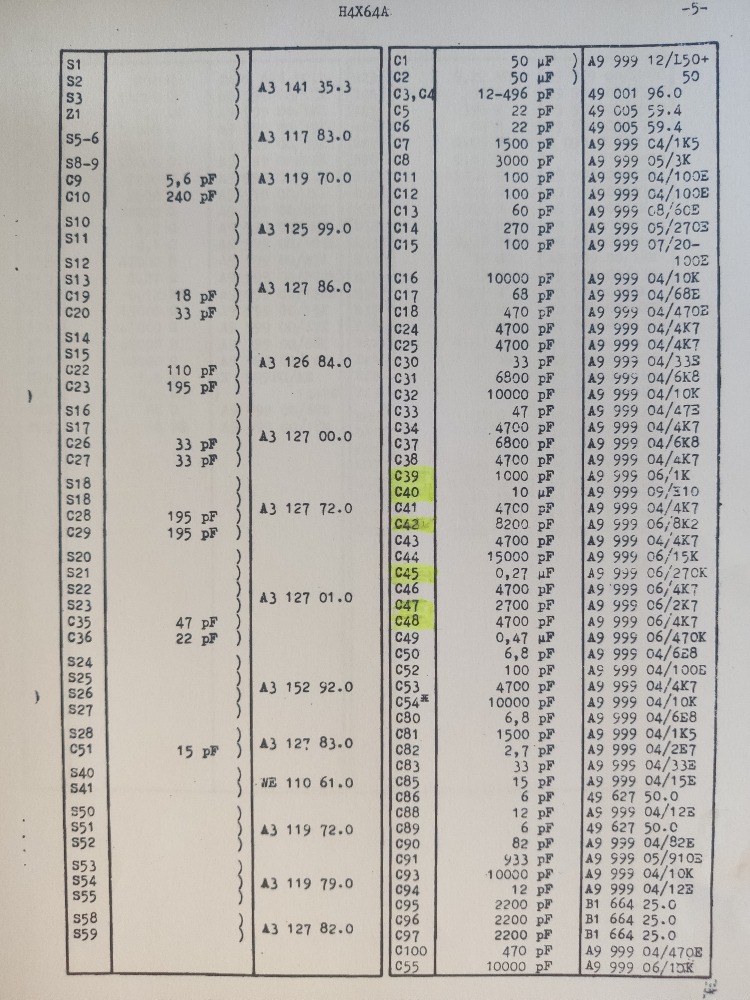

Plaatje 1 is een foto van de onderkant met daarop geschreven de nummers zoals ik die uit plaatje 2 en 3 heb kunnen vinden.
Van daaruit heb ik een klein excel tabelletje gemaakt met wat ik zou moeten bestellen als vervangers.

1. C40 is een 10 uF, en die kan ik niet vinden op jukeoxrevival, ook niet met de conversietabellen. Moet ik daar iets anders voor kiezen?
2. C46 kan ik niet vinden in de radio. Die lijkt er niet in te zitten en de transformator op het plaatje heeft 6 soldeerpunten, mijn radio heeft er 8.... weet even niet goed wat ik daar mee moet. (ik heb wel een Aristona SA8013 maar kijk naar de tekening van de Philips H4X64A maar die zou hetzelfde moeten zijn.
3.De grote condensator ongeveer midden op de foto vind ik niet op de tekening. Daar staat een C49 bij de rode pijl op de tekening, maar daar is geen symbool ingetekend. zou die grote inderdaad de C49 van 0,47 uF zijn? Let op, de C39 ligt daar precies achter op de foto, dat is een beetje lastig te zien.
Ik hoop dat jullie mij een beetje kunnen helpen.
De vragen die ik nu heb:
