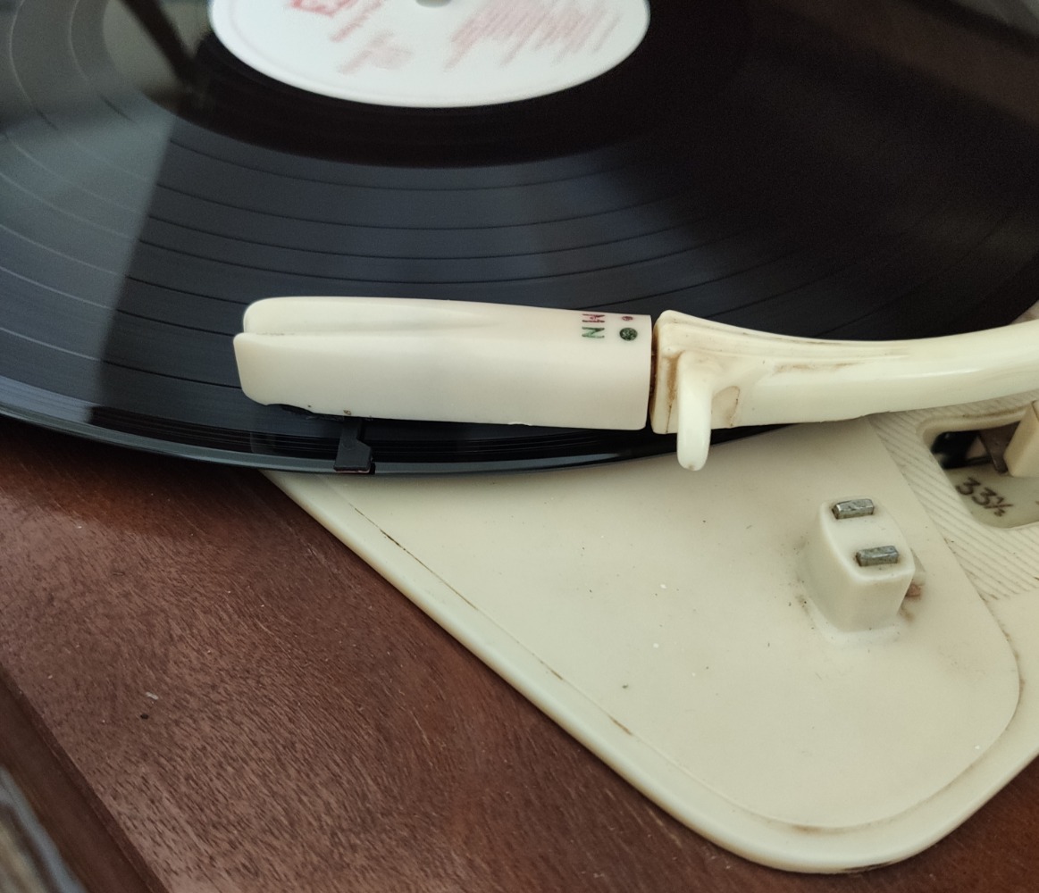

10 jul 2021 12:48 #91372
door ehlen000
Beantwoord door ehlen000 in topic Herstel van een Aristona SA8013A
Yes.... Ik durf te posten, dus het is gelukt.
Heb de behuizing uitgeslepen, en zelfs het nieuwe element aan de voorkant afgerond met de dremel.... En toen paste ie.
Geluid is veeeeeeeeel mooier nu .
Dank aan iedereen die me hier heeft ondersteund in dit voor mij lastige maar leuke project.
Zoals beloofd de foto's van het nieuwe element:

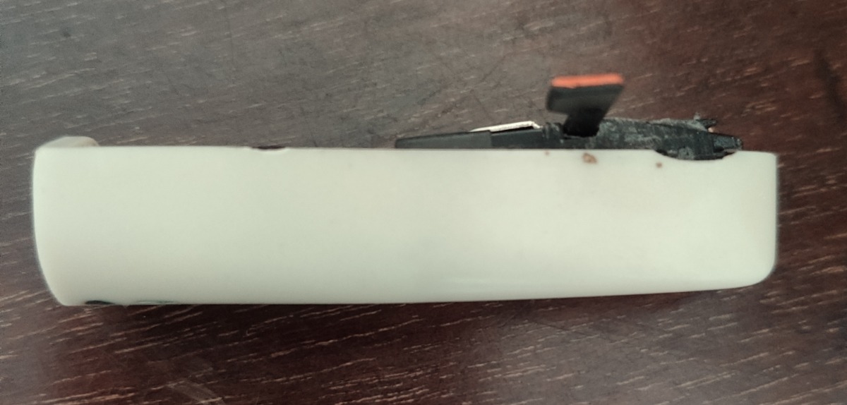

09 jul 2021 16:40 - 09 jul 2021 16:41 #91354
door ehlen000
Element is binnen
. Ik woon in België dus duurt altijd wat langer. Ik ga binnenkort proberen hem in de behuizing van de originele ag3106 te prutsen.... Zal niet meevallen want hij is eigenlijk net iets te groot daarvoor, maar die behuizing heb ik over en vind ik de mooiste..... Ga wat dremelen, en proberen of ik hem met warm maken een fractie breder kan buigen.... Als het lukt volgt een fotootje ☺️ lukt het niet, dan durf ik niks te posten
