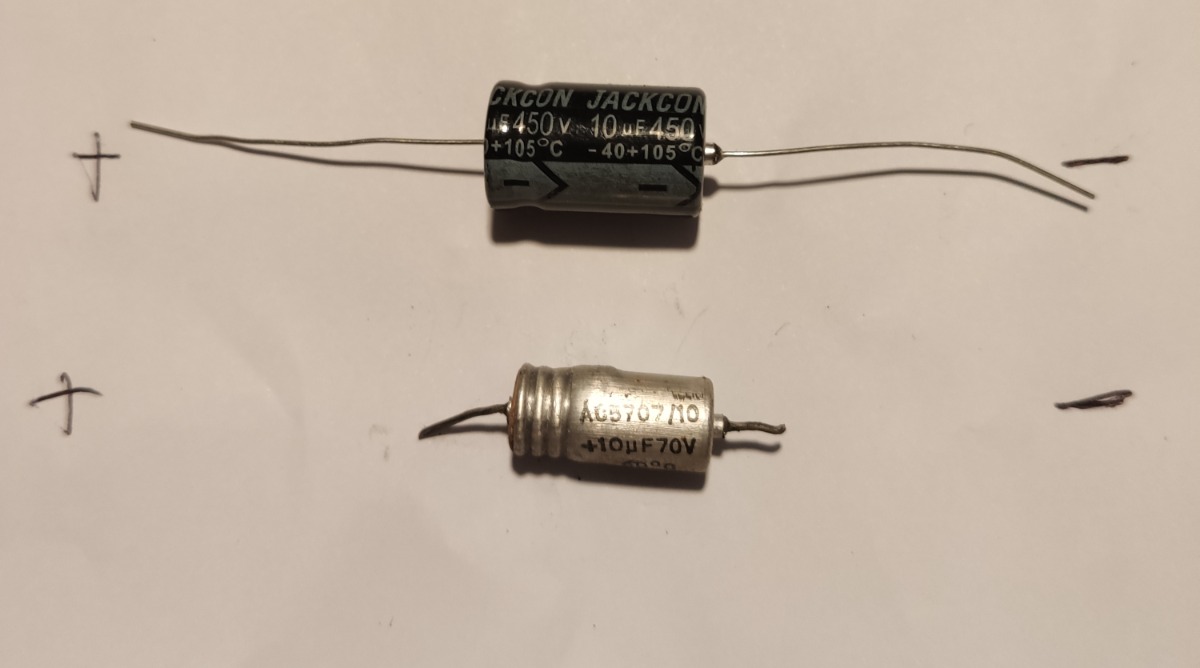

Allemaal heel erg bedankt voor jullie uitleg! Ze zitten er allemaal in, alleen die 3300 ga ik bestellen want die heb ik niet.
Heb net de Elco als laatste eruit gehaald. Die is gebarsten (dus kapot
Nu twijfel ik over + en - ....... en internet helpt wel maar niet echt
Onderstaand plaatje, zie ik dat goed?
Groetjes,
Andrew
Groetjes,
Andrew
