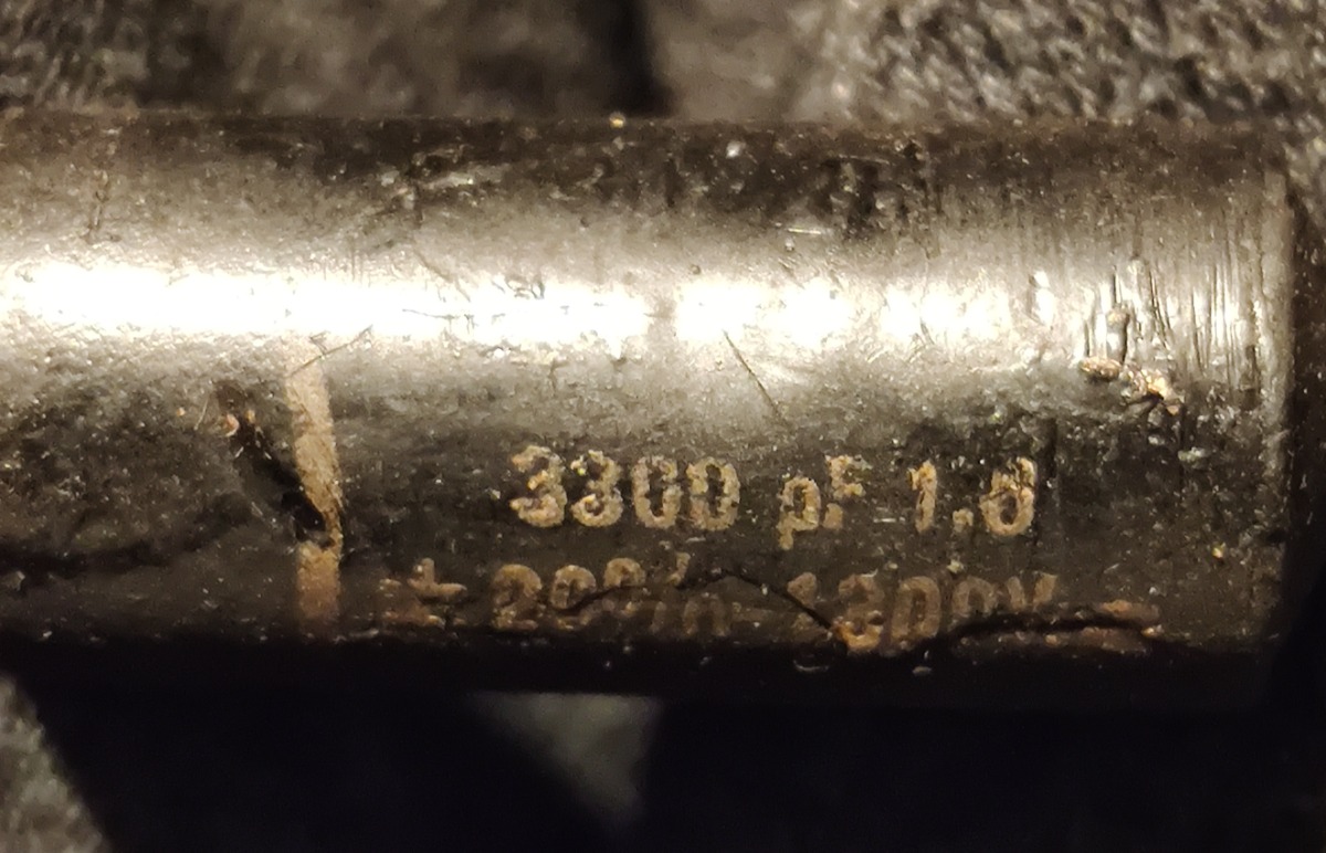

Herstel van een Aristona SA8013A
22 jun 2021 22:13 #91039
Beantwoord door Bert Kn in topic Herstel van een Aristona SA8013A
Dag Andrew,
Dat streepje geeft de buitenste folie laag van de condensator aan.
Geen Elco dus.
Of je de 4700pF kunt gebruiken in deze situatie laat ik aan de techneuten over.
Geen Elco dus.
22 jun 2021 22:13 #91038
door ehlen000
Beantwoord door ehlen000 in topic Herstel van een Aristona SA8013A
google weet raad
Toelichting wat betreft de streep gevonden . Dat maakt dus niet uit.
Blijft wel de vraag of ik de 3300pf die erin zit straffeloos kan vervangen voor een 4700pf wat op het schema staat
22 jun 2021 21:58 - 22 jun 2021 21:59 #91037
door ehlen000
Hoi allemaal,
Ik ben vanavond vol goede moed begonnen.
Ik soldeer de eerste condensator eruit, dat was nummer C48 en dat zou een 4700pf moeten zijn volgens de manual(0,0047uF staat op de polyester vervanger).
Helaas blijkt in de radio een 3300pf te zitten. Ook staat er een verticale streep op en ik meen me vaag te herinneren dat het dan geen gewone condensator is maar een elco?
Kan iemand mij helpen of ik hier gewoon de polyester 4700pf die op het schema staat kan plaatsen? (schema en tabel staat enkele berichtejs hiervoor).
Groetjes,
Andrew
Groetjes,
Andrew
