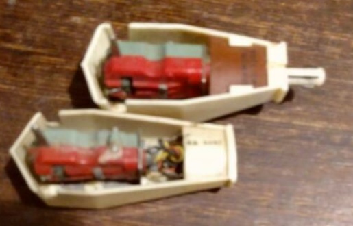

Aan een ander AG3016 is nog wel te komen, zij het dat je kans loopt een verzeept exemplaar te scoren. Maar er zijn nog genoeg in omloop die niet gevuld zijn met gel en nog prima werken. Wil je geen risico, zoek dan naar een GP316. Dat is hetzelfde element, echter hier werd geen gel vulling meer bij gebruikt.
Op dit soort platenspelers kun je beter geen stereo platen draaien, alleen al vanwege de hoge naalddruk. Stereo platen moet je ook niet met een mono element afspelen, ook al staat er op de hoes “Ook mono afspeelbaar”. Hier bedoelt men mee dat deze platen afspeelbaar zijn met een mono geschakeld stereo element.
Wil je het origineel maken, dan moet je je beperken tot het afspelen van mono platen.

Waarschijnlijk heb je een kat in de zak gekocht. Hoewel het element nog zal functioneren, is de kans groot dat de kunststofblokjes tussen naald en kristallen zo hard zijn geworden dat de naald nauwelijks nog bewegen kan. Dit kan leiden tot grote plaatslijtage, vervormde weergave en schel geluid. Al jaren ben ik geen element van dit type meer tegengekomen dat nog functioneert zoals in nieuwstaat in de jaren 60. Bovendien is de naalddruk veel te hoog, omdat het armpje geen instelling hiervoor heeft (> 15 gram).

Wat betreft het element.... de originele AG3016 was uiteraard gesmolten en de naalden waren beide afgebroken. Ik heb de uitleg op Hupse.eu gevolgd, en alles schoongemaakt. Maar ben bang dat als ik een kristal en 2 naalden bestel, dat ik het nooit voor elkaar krijg om deze weer netjes opgebouwd te krijgen. Heb nl. niet kunnen zien hoe alles in elkaar zit, mis wat rubbertjes enzo....die onderdelen bewaar ik voor later, wie weet dat ik dat nog leer.
Ik heb een AG3301 gevonden voor een schappelijke prijs met 2 naalden waarvan 1 nieuwe..... (onderste op de foto) Deze past op de arm en ik hoop dat die het ook doet voor zolang......maar ik vind nog niet echt dat deze als "vervanger" wordt aangeraden, we gaan het zien
