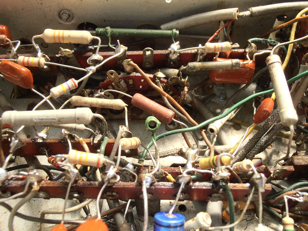

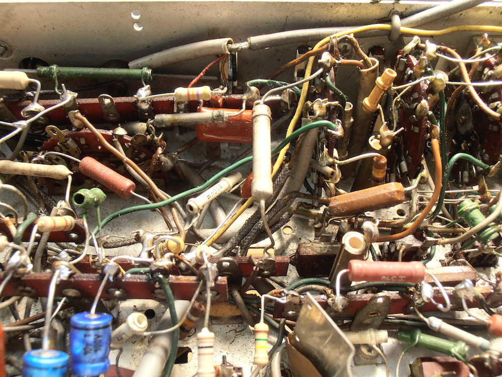

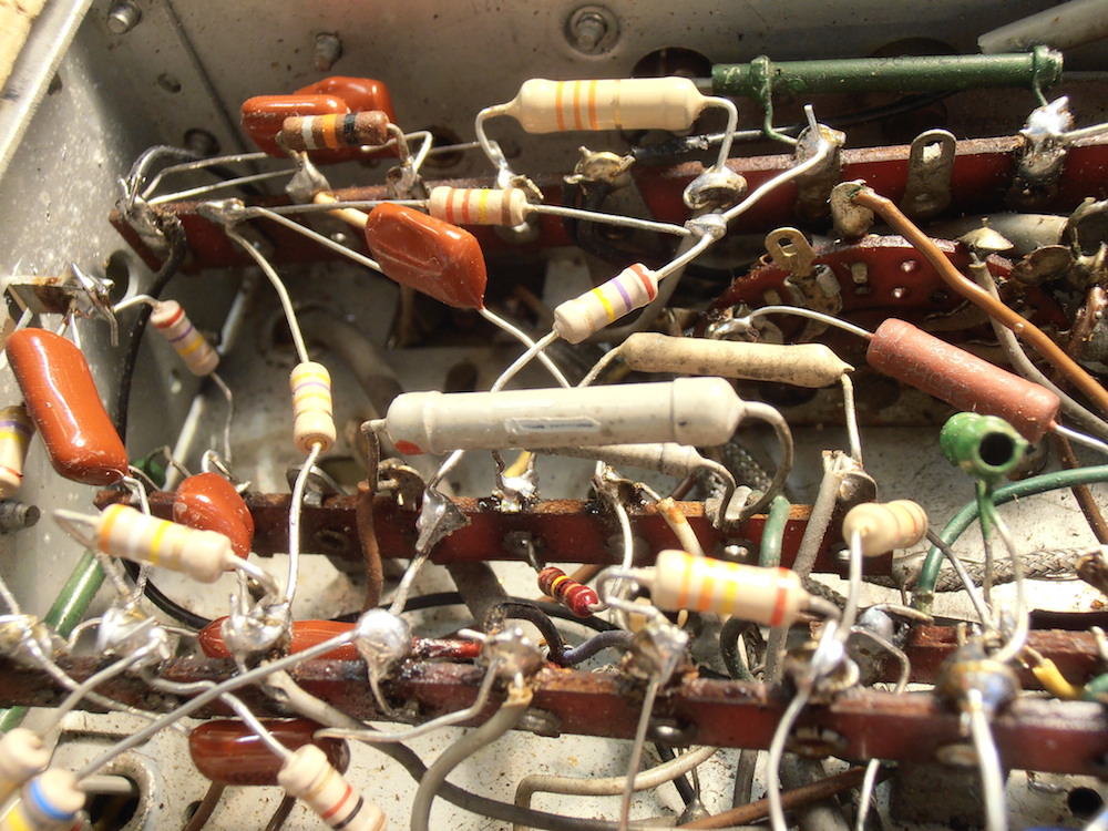

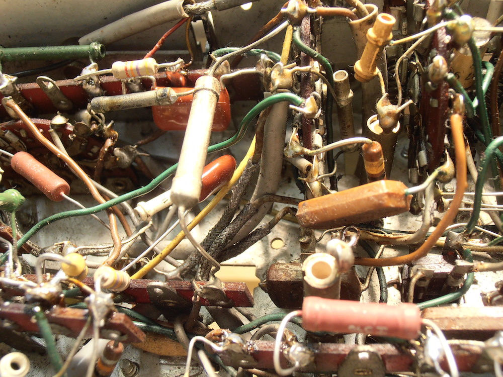

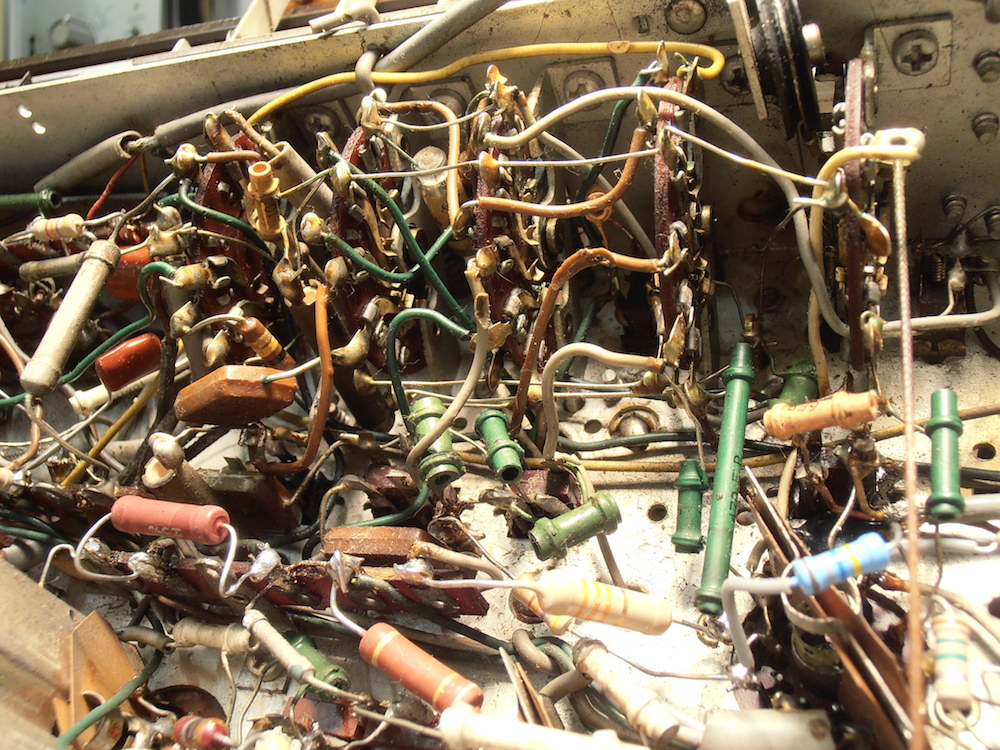

Toen Huub in 2013 mijn B6X62A restaureerde waren we het er meteen over eens dat er geen gele in kwamen, ik wilde dat ook absoluut niet. We zochten naar acceptabele en goede condensatoren die minder storend waren als aanpassing op het chassis, onder en boven. Het werden de bruine kussentjes. Ook omdat Huub achter de kwaliteit van deze exemplaren stond en hij de oorspronkelijk bedoelde waardes exact kon gebruiken. Hij was een specialist op het gebied van de kwaliteit van condensatoren zogezegd en heeft het me toen wel min of meer wat van uitgelegd. In ieder geval was voor hem 'niet alleen' de bedoelde functie van belang bij condensatoren.
Verder kan ik er weinig over zeggen, behalve dan dus dat ik de gele een foute aanslag het de oorspronkelijke uiterlijk van de techniek vind.
Zuiver VOOR MIJ dus een esthetische voorkeur, zoals mijn vak ook was in de architectuur. Ik kijk altijd naar de esthetische kwaliteit terwijl anderen het totaal niet belangrijk vinden. Ook goed hoor, maar niet voor mij.
Ook bij latere projecten hield Huub rekening met dit verlangen van mij.
Als postuum eer wat foto's van zijn werk op deze radio/

Nog even over condensatoren e.d.: "Te goede" onderdelen zijn er niet. Van oorsprong waren die zwarte papiercondensatoren best wel goed. Ze bleven aanzienlijk langer goed dan bijvoorbeeld de bruine Wima condensatoren. Soms wilden ze wel eens capaciteitsloos worden.
Als er in het verleden mosterd condensatoren zijn gebruikt: Niets mis mee, lekker laten zitten. Waar je wel op moet letten is dat ze aan de uiteinden gebarsten zijn, dan kan er vocht in komen.
Of je nu die bruine kussentjes of die gele gebruikt, maakt technisch in feite niets uit.
Dat bij de laatste revisies van René R. de bruine zijn gebruikt, heeft te maken met persoonlijke voorkeur. Huub Peters had om de één of andere reden een hekel aan geel. Maar als een klant dat niet belangrijk vond, werden de nog voorradige gele gewoon opgemaakt. Ik gebruik ze al heel veel jaren voor het reviseren van jukebox versterkers en er zijn nooit klachten over geweest.
En dat geluid op F.M.: Ik denk dat het heel veel verschil uitmaakt of je gebruik maakt van de ether of de kabel. Bij de kabel wordt gebruik gemaakt van eigen F.M. modulatoren en die zullen wel anders zijn ingesteld dan de eigen zenders van de omroepen. Dat zal in elk geval zo zijn voor de buitenlandse zenders.
Het valt me ook op dat de lokale zenders veel en veel klinken dan al die schreeuwerige pop zenders.
Toch heb ik bij Huub Peters ook wel radio's aangepast aan de huidige zenders. Vooral de BX998 kon nog wel eens flink te keer gaan. Heel vaak kwam dit ook doordat de conus van de basspeaker te slap geworden was. Door de lage tonen te dempen kwam de zaak veel meer in evenwicht.
Het is in de regel een simpele modificatie die makkelijk ongedaan gemaakt kan worden.
