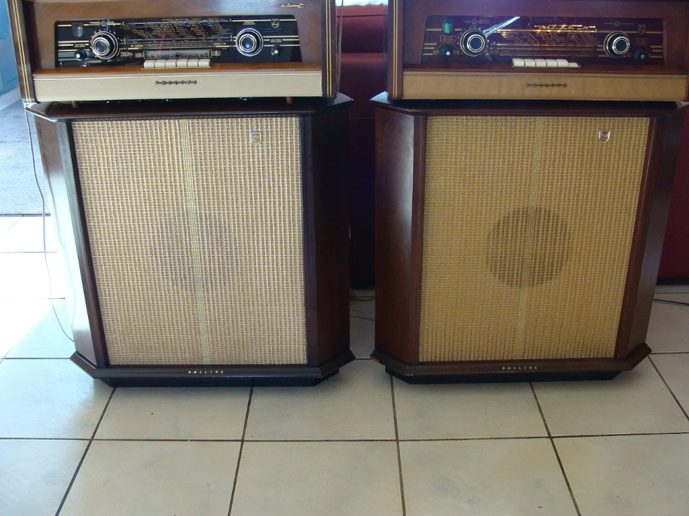

08 jan 2021 23:01 #88076 door Bert Kn
Beantwoord door Bert Kn in topic Aan de High Qualtity!
Met verdunde Glorix in een spuitflacon kan het worden zoals de linkse op de afbeelding.

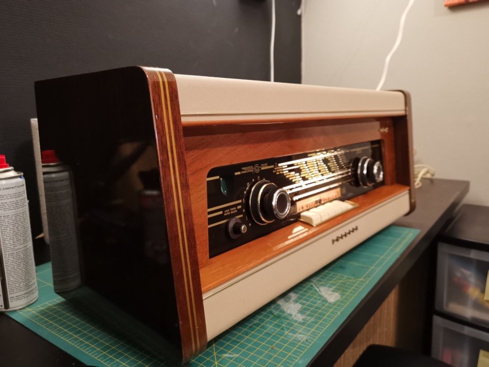

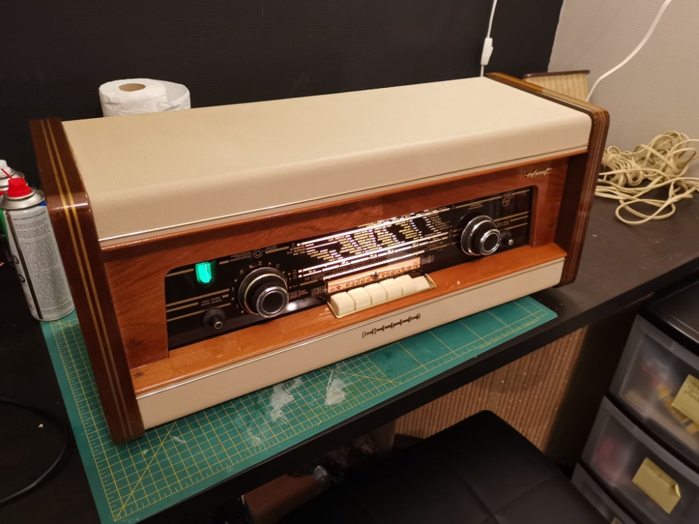

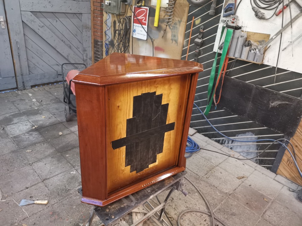

08 jan 2021 22:04 #88073 door paulsnip
Beantwoord door paulsnip in topic Aan de High Qualtity!
Vandaag heb ik een begin gemaakt met de restauratie.
De folie op de B6X62A heb ik kunnen redden. Deze zit er weer strak op. Hij is in de breedte een mm te smal. Maar dat valt eigenlijk niet op. Ik vond het nog te goed om te vervangen door een alternatief. De folie heb ik grondig schoongemaakt met Dasty en een tandenborstel. Een hele verbetering.
De B6X62A heeft ook een nieuwe laklaag gekregen. Kwestie van licht opschuren met korrel 400 en mooi in de blanke lak spuiten.
Bij het inelkaar zetten alle buisvoetjes en contacten nog een keer extra schoongemaakt. Hier en daar wat gesmeerd en heel veel gepoetst.
De druktoetsen heb ik weer ivoor gespoten. Die waren helemaal verbleekt.
De slechtste basspeaker heb ik helemaal afgebeten met afbijt. Weer gebeitst en in de blanke lak gezet. Origineel was hij wat donkerder denk ik. Maar dat krijg ik niet mooi egaal voorelkaar.
De foto's:
