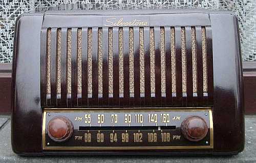

De-emphasis is aangepast voor Europa.peter1952 schreef : Bij Amerikaanse toestellen moet je wel de deemphasis aanpassen, in Amerika is de deemphasis 75 microsec., in Europa 50 mcrosec. Het toestelletje zal, indien het niet gewijzigd is, nu te dof klinken.
In Amerika liep de F.M.- band vanaf het begin al tot 108 MHz.
Groeten, Armand

Mooi toestel en loopt al tot 108Mhz.

Buizenradio's met FM hoeven niet vervormd te klinken.
Heb verschillende radio's met FM, ook uit de beginperiode : eind jaren '40 - begin jaren '50.
Of het nu zenders zijn met klassieke of popmuziek, geen enkele radio klinkt vervormd.
Belangrijk is :
- na een herstelling / reparatie de afregeling controleren en indien nodig opnieuw afregelen.
- de staat van de luidspreker(s) : de conusranden zijn meestal te dun en/of te slap geworden door het vele spelen.
Ook ouderdom, temperatuurschommelingen en vochtigheid hebben een nadelige invloed op de conus van de luidspreker.
Je kunt proberen om de LS te repareren of anders vervangen door bv. een nieuwe LS van Visaton.
Laatst nog een kleine Silvertone met FM uit 1949 hersteld : eenvoudig maar degelijk ontwerp.
Afregeling gecontroleerd en LS was nog in goede staat.
Met een draad als antenne ontvangst van alle zenders die ik ook ontvang op een moderne FM radio.
71 jaar oud en geen enkele zender klinkt vervormd.
