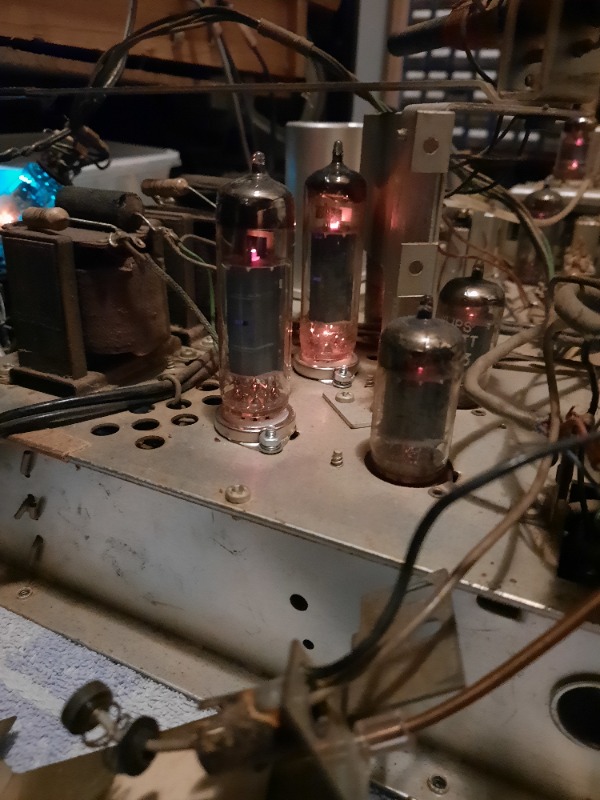

19 dec 2020 19:58 #87561
door leemhuis01
met vriendelijke groet,
Leemhuis01
Beantwoord door leemhuis01 in topic Philips F6X92A reparatie
Met de elco erin klinkt wel wat beter.
Wat mij nu ook ineens opvalt is dat de eindbuizen niet alle 2 even fel gloeien.
Maakt dit nog iets uit?
Hier 2 foto's van de waarneming. Ook de eerder gemeten spanningen van deze buizen.
leemhuis01 schreef :
B7,
g1 1,15V
k 6,82V
a 272,8V
g2 268,3V
B10,
g1 0,004V
k 6,80V
a 269,7V
g2 255,3V
Leemhuis01
