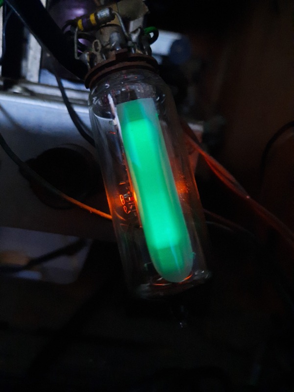

Het is een nieuwe buis (wel van Aliexpress).
Het is een 6E2 buis.
Maar als het aan de buis zou liggen is het toch vreemd dat hij gisteren eerst aan was en vervolgens er met 30 a 60 sec. mee op houd.
Edit: nog een em84 gevonden die ik gekocht heb als getest. Deze geeft echter een heel ander beeld. Maar deze blijft hetzelfde branden met de meetzender aan en uit. Wet niet of het nog wat uit maakt, maar op pen 6 is er 263v en op pen 9 59V.

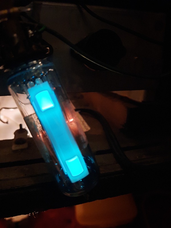

16 nov 2020 14:46 #86871
door leemhuis01
met vriendelijke groet,
Leemhuis01
Beantwoord door leemhuis01 in topic Philips F6X92A reparatie
Het verschil met de eerste meting is het volgende. Mijn zender staat op 95,9 MHZ. Bij de eerste meting zat er ook een piraat op met behoorlijk vermogen. Bij de 2e meting was dat niet het geval.
Wat het afstemoog betreft hier 2 foto's. Als ik de radio inschakelt brand deze. En 30 a 60 seconden gaat deze uit.
Leemhuis01
